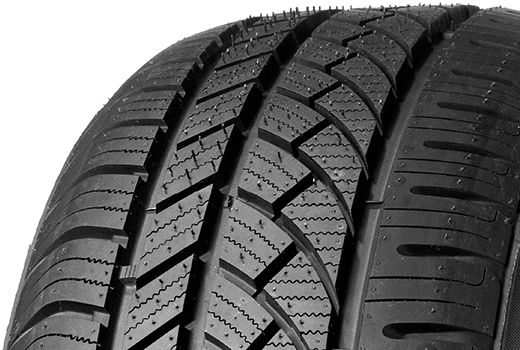

Ma si capisce anche , basta guardare il battistrada:
assolutamente mancanti le lamelle sottili e ondulate che sono quelle che fanno.
Prendiamo un altra 4 stagioni, la Continental Vanco Four seasons 2
come si vede ha molte lamelle sottili e ondulate (ha anche lo snowflake anche questa)  e chi le ha usate sulla neve ne dice bene.
Prediamo la Continental Vanco four Seasons (NON 2)
e qui niente lamelle ondulate (e non ha lo snowflake) e sicuramente è inferiore alla nuova.
