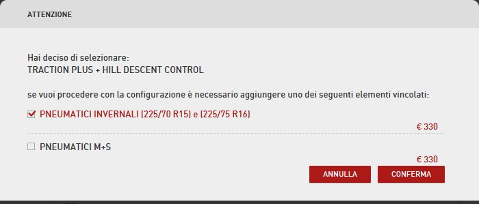

Allora di al tuo concessionario di andare nel configuratore Fiat Ducato e di inserire come optional il traction plus ed automaticamente si aprirà la finestra visibile quà sotto che ti obbliga ad abbinare al traction + o gli pneumatici m+s o gli pneumatici invernali.

Inserito il 10/07/2017 alle: 10:36:22
In risposta al messaggio di cinquantuno del 10/07/2017 alle 08:49:38
Lui afferma ancora che il montaggio è casuale. Allora di al tuo concessionario di andare nel configuratore Fiat Ducato e di inserire come optional il traction plus ed automaticamente si aprirà la finestra visibile quà sotto che ti obbliga ad abbinare al traction + o gli pneumatici m+s o gli pneumatici invernali.
Fantastica info!
