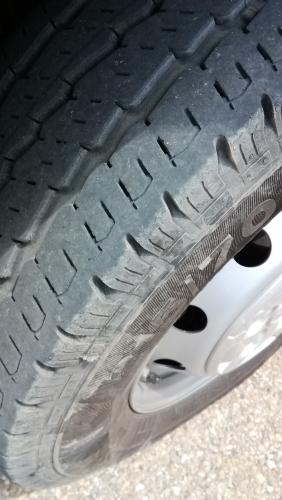

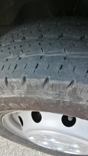

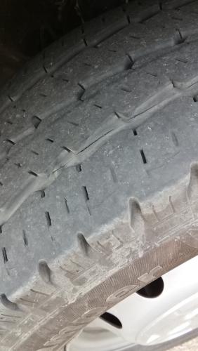

Quest'ultimo invece è il sinistro dello stesso asse (anteriore).
​​​​​convergenza ed equilibratura sono ok... Sarà difettoso il destro? Notare le crepe e le righe,  oltre all'usura.
Oppure dipende dalle rotonde e dai curvoni a sinistra presi in allegria?

Per avere 6mila km mi sembrano parechio consumati, i miei Agilis Alpin che sono su da quasi 4 anni e 43milakm (tolti ora) sono messi moooooooolto meglio anche come consumo generale del battistrada.
Se non hanno un senso di rotazione scambierei ruota destra con sinistra e poi stare a vedere.
Mi sembrano Continental Vanco Camper, non sei l unico a cui quelle gomma hanno fatto problemi.

Per avere 6mila km mi sembrano parechio consumati, i miei Agilis Alpin che sono su da quasi 4 anni e 43milakm (tolti ora) sono messi moooooooolto meglio anche come consumo generale del battistrada. Se non hanno un senso
di rotazione scambierei ruota destra con sinistra e poi stare a vedere. Mi sembrano Continental Vanco Camper, non sei l unico a cui quelle gomma hanno fatto problemi.
penso che hai ragione del consumo elevato.sul mio monto vanco camper km 16,000 davanti quasi a metà pur avendo percorso montagna,dalle foto mi pare di vedere esterno destro consumo irregolare probabile rotonde prese allegramente comunque anomalo.se il senso di rotazione non è un problema sposterei davanti le gomme dietro .

Grazie per il vostro commento ragazzi, la vostra opinione vale oro con tutti gli anni di esperienza che avete.
Si, sono dei vanco camper.
E la pulce nell'orecchio sul pneumatico difettoso o sulla guida me la ha messa il gommista. Perché pressioni, convergenza, equilibratura e comfort al volante sono regolari.
Magari le foto e la sporcizia dello sterrato ingannano, quindi

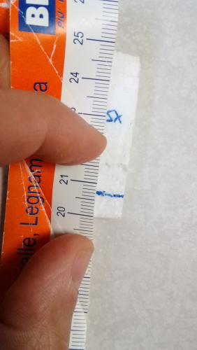

ho effettuato un rilevo dei tre solchi in ogni pneumatico (quelli in cui si trovano gli indicatori di consumo) e risultano tutti uguali
Solo i tacchetti destri del pneumatico destro anteriore sono consumati nell'area centrale. La spalla è sana.
Gli pneumatici posteriori, invece, sono uguali e la profondità dei solchi è maggiore di 2mm (ovviamente, essendo il ducato un trazione anteriore).
Numeri alla mano, cosa ne pensate?
Sarà il caso di chiedere una perizia dall'ispettore Continental (notare che sono le gomme di primo equipaggiamento)?

Quindi hai 7mm di battistrada ovunque a parte il bordo esterno. In effetti dalle foto sembrava meno, però come dicevo i miei Agilis Alpin invernali con 43mila km e stati su quasi 4 anni (quindi anche tre estati dove hanno fatto il 70% della percorrenza) hanno ancora 6mm di battistrada, quindi facendo paragone consumo/chilometri , c'è comunque una bella differenza.
Lascerei perdere l ispettore, hanno comunque 6mila km , sono materiali di usura, e sicuramente darebbero la colpa alla guida, tempo perso e sentirsi anche presi in giro casomai fa incavolare.
Penso che oltre a ruotarle nel migliore modo per sfruttarle ancora fino che si puo, , la cosa migliore sia quando cambi passare a un pneumatico differente perchè come dicevo, se vai a cercare, con quelle gomme ci sono topic di chi gli è esplosa seenza motivo o di chi aveva il battistrada che perrdeva dei pezzi.

io ti sconsiglio di invertirle, quei tagli sono preoccupanti, e il peso maggiore è al posteriore.
non dici però il peso sugli assi e su singola ruota. dici che hanno controllato convergenza , equilibratura e pressioni , ma la campanatura è stata controllata?

Nella mia ignoranza, come campione di riferimento ho preso la ruota di scorta nuova che sta sotto e in quella i solchi sono profondi 12mm incluso 1,6mm del minimo di legge.
E, pur mettendoci in mezzo l'indurimento progressivo, alla fine, di questo passo , ho pronosticato una durata complessiva degli anteriori di tre anni ed 11000 km ca e dei posteriori di quattro anni e mezzo con 16000 km.
Sbaglio qualcosa?
Secondo me, se non ho fatto errori di valutazione, sono gomme difettose.
