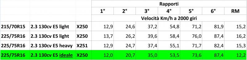

Come comfort di certo è migliorato... battistrada più largo e poi dato l'indice di carico maggiore (118 vs 109) mi permette di abbassare sensibilmente la pressione di gonfiaggio. Prima dovevo stare con tutte e 4 le gomme a 80 psi (5.516 bar) ora, a pari condizioni, 3,75-4 bar all'anteriore e 5 bar al posteriore se guardo al peso... ma al posteriore viene consigliato sempre di metterle a 5.5 bar quando si hanno gomme CP e le si usa sui camper.
Premetto ho il 2.3 130cv E5 (i rapporti anche sull'Euro 6 130cv sono rimasti uguali).
Per quanto riguarda i rapporti, come avevo già previsto e proprio per questo le ho cambiate controvoglia dal punto di vista meccanico, la 1a e la retro già erano lunghe con le 15'' ora lo sono ancora di più... e partire da fermo in salita bisogna sfrizionare tanto e fa fatica (almeno quando ero a pieno carico, circa 3760-3800kg, e con il condizionatore acceso però frigo a gas) e che ho fatto alcune modifiche al motore... sennò peggio che peggio. Della retro non ne parliamo.. è più lunga della 1a.
Prima, in certe salite blande, tenevo la 4a... ma ora non la tiene molto bene, la tiene ma va a sforzare troppo.
Del resto la 5a ora è ottima per viaggiare in extraurbano perchè sono circa a 2000-2100 giri ai 78-80km/h reali... e anche la 6a è ottima in autostrada perchè ai 100km/h reali sono circa a 2250 giri (prima era a 2500 giri circa); così i consumi sono leggermente più bassi, ma senza andare a sforzare troppo il motore poichè in origine la coppia massima ce l'ha a 1750 giri.
Per risolvere, in parte, a questo problema... la soluzione più veloce e semplice è quella di sostituire il rapporto al ponte (15x74 per il light) con quella della versione Heavy (13x68) così da recuperare quasi totalmente l'aumento del 9,03% dovuto dal rotolamento della gomma da 16''.
Però io da persona "malata di meccanica" non mi accontento della 1a e retro che aveva in origine (troppo lunghe per me), quindi sto valutando, se è possibile, di assemblare un cambio con rapporti spaziati secondo le preferenze... E da quello che ho messo giù su carta cambierei la 1a, 2a, 3a, 4a, 5a e retro, mentre la 6a e il rapporto al ponte come sono ora. I rapporti che cambierei sono quelli che monta il comfort matic 130cv E5 per sperare in una compatibilità (quindi in un qualche modo sono vincolato); devo sperare che quest'ultimo sia un due alberi e poi vedere altri fattori per poter fare il lavoro.
Metto uno specchietto che avevo fatto su excel... così, con valori in mano, si capisce di più che scrivendo parole.
PS: si potrebbe tenere anche la 5a di ora, che fa a 2000 giri i 76km/h.

Attento che comunque con le 215/75 R16 i rapporti si allungano del 6,88% (al massimo, dalle case costruttrici e non sto facendo riferimento agli allestitori, viene accettato un +/-5%).
Se il tuo 3000 è debole di frizione peggiorerai la situazione, anche perchè il 3000 vanta molta coppia in basso rispetto al mio 2.3 130cv.
