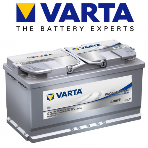

volevo installare una batteria servizi agm con polo positivo a dx ma mi han detto che non andava bene.
scusate la mia somma ignoranza: ma non basta voltare la batteria ?

Ti hanno detto che non va bene, perché?.
Di norma  basta girarla se i cavi ci arrivano

Lo sto chiedendo... ci sará comunque una ragione perché tutte col polo a dx costano meno...

Io le ho sempre viste con il positivo a destra, penso sia la configurazione piu comune.
Appena messa questa e lo ha a destra, come daltronde quella che avevo prima
Se da te il camper nasce con i poli invertiti e non c'è spazio e cavi corti, potrebbe non essere possibile mettere una batteria con + a destra. Per esempio da me sarebbe impossibile metterne una con poli invertiti.

L'unico impedimento al montaggio sono i cavi che potrebbero essere corti e non arrivare ai poli. Per il resto nessun tipo di problema.

Non va bene la corrente va al contrario laughlaugh
Il 90% hanno il + a destra ecco perché costano meno...

Hum... mi sa che hanno fatto i furbi. La power line con polo dx è molto più piccola della Varta installata (come la tua) e i cavi (hymer) non sono scarsi...e comunque non bastava girare la batteria?

Io ho dovuto allungare i cavi per mettere le dx trovavo sempre batterie sx vecchie di scaffale duravano poco e le pagavo un sacco di soldi,ora con la dx le compero  dove ce l'offerta e durano 4/5 anni

per sostituire una BS non serve scomodare un officina, basta comperarla della stessa identica dimensione e forma della precedente e in 10 minuti si sostituisce.
Così uno sceglie quella che lo soddisfa di piu sia come qualità che come costo.

La verità è abbastanza semplice: se fai montare una batteria da un officina, cercano di mettere quelle che hanno in casa, destra o sinistra non conta niente, sono i cavi al posto giusto che contano.
Dopo cattive esperienze, nemmeno io faccio mettere più batterie da officine, durano stranamente poco.
