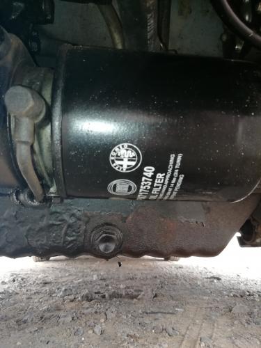

Inserito il 18/02/2019 alle: 14:27:54

Inserito il 18/02/2019 alle: 14:36:58
In risposta al messaggio di Hunter85 del 18/02/2019 alle 14:27:54
é questo il dado per scolare l olio del ducato? Posso portare il camper da un meccanico a far cambiare il filtro olio dopo che io ho fatto il cambio olio?
"Posso portare il camper da un meccanico a far cambiare il filtro olio dopo che io ho fatto il cambio olio? "
Meglio di no! Olio e filtro vanno cambiati contestualmente. Cambiare prima l'olio e successivamente il filtro significa inquinare l'olio nuovo con il contenuto (non poco: fino a 4-5 etti) di olio vecchio presente nel filtro (vecchio).
Cambiare il filtro olio nel ducato è altrettanto semplice che cambiare l'olio motore: basta una chiave a nastro. Meno di 10 Euro presso la grande distribuzione: fallo tu!

Inserito il 18/02/2019 alle: 15:16:22
In risposta al messaggio di vadopiano del 18/02/2019 alle 14:36:58
Posso portare il camper da un meccanico a far cambiare il filtro olio dopo che io ho fatto il cambio olio? Meglio di no! Olio e filtro vanno cambiati contestualmente. Cambiare prima l'olio e successivamente il filtro significa
inquinare l'olio nuovo con il contenuto (non poco: fino a 4-5 etti) di olio vecchio presente nel filtro (vecchio). Cambiare il filtro olio nel ducato è altrettanto semplice che cambiare l'olio motore: basta una chiave a nastro. Meno di 10 Euro presso la grande distribuzione: fallo tu! Un saluto da Vittorio (MI)
Grazie!  allora mi sveno e faccio tutto dal meccanico sad​​​​​​
Ho comprato l olio ma non ho la chiave a nastro...
In realtà il filtro non dovrei cambiarlo poiché è previsto ogni 15.000 e l olio ogni 7500(che ho fatto).
Ma. Sul forum mi han consigliato che vista la spesa conviene sempre fare olio+filtro...
Quindi sento un paio di meccanici se x 30/40 euro mi fanno filtro e cambio, con l olio che porto io...
Altrimenti cambio solo l olio... Visto che forse avrò una spesa grossa x un altra cosa!

Inserito il 18/02/2019 alle: 15:38:20
In risposta al messaggio di Hunter85 del 18/02/2019 alle 15:16:22
Grazie!  allora mi sveno e faccio tutto dal meccanico ​​​​​​ Ho comprato l olio ma non ho la chiave a nastro...  In realtà il filtro non dovrei cambiarlo poiché è previsto ogni 15.000 e l olio ogni 7500(che
ho fatto). Ma. Sul forum mi han consigliato che vista la spesa conviene sempre fare olio+filtro...  Quindi sento un paio di meccanici se x 30/40 euro mi fanno filtro e cambio, con l olio che porto io...  Altrimenti cambio solo l olio... Visto che forse avrò una spesa grossa x un altra cosa!
senza chiave a nastro si fa uguale, ti sporchi solo un po' di più. Ci piazzi (verso la fine del filtro) dentro un bel cacciavite a taglio di quelli grossi e lo usi come leva per svitare.

Inserito il 18/02/2019 alle: 16:00:43
In risposta al messaggio di Tequi del 18/02/2019 alle 15:38:20
Grazie provo a guardare .. Non ho nemmeno un grosso cacciavite a taglio sadsolo un grosso a stella Stanley che ho comprato apposta per una vite molto profonda... Altrimenti ho la la pinza leatherman con gli innesti e un cacciavite pure con tutti gli innesti, ma é corto...
Devo anche comprare il filtro eventualmente...
Domani mi sposto e sento un paio di meccanici quanto vogliono...

Inserito il 21/02/2019 alle: 16:05:29
Alla fine ho trovato un meccanico, gli ho portato olio e batteria nuova, mi ha fatto il cambio olio, batteria e filtro x 50 euro.(e soffiato il filtro ariasurprise​​​​​, ma voglio cambiarlo) Direi un buon prezzo.
Avrei preferito farlo io per scolare bene l olio vecchio ma tant'è...
