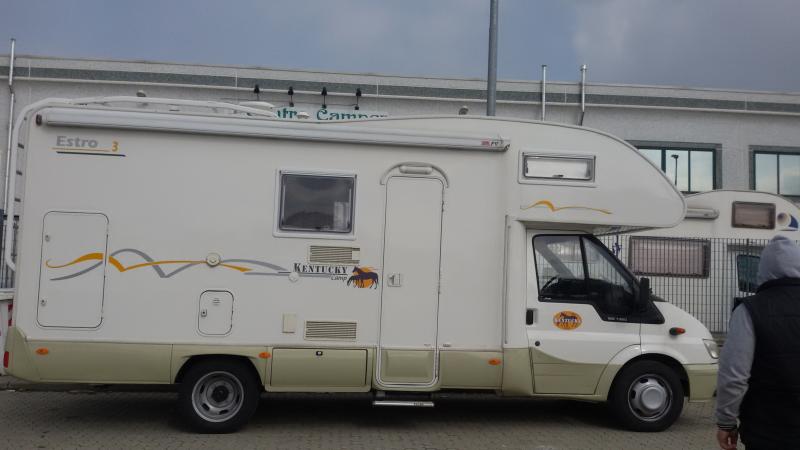

Ciao ! Ci hanno detto che i ford transit del 2004 con un determinato numero di telaio, non common rail,   hanno sicuramente la pompa che entro i 100.000 km smette di funzionare e la devi sostituire.  E se il camper non ha il kit bisogna togliere prima la catena e quindi ti costa € 2500 ! Vi risulta ?

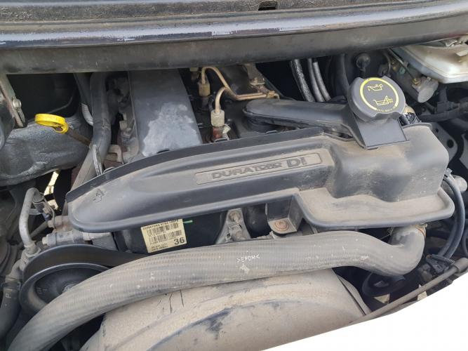

ma chi te le dice ''ste balle?'' comunque metti qualche foto della foto e del tipo di motore wink

diciamo che è una mezza bufala, purtroppo i transit con montata la pompa di iniezione CAV,  potrebbero ( a qualsiasi kilometraggio) avere dei problemi, ma non è detto.
e  se succede, conviene montare una pompa bosch, ma le cifre sono nettamente inferiori.

potrebbe benissimo gia' montare una Bosch ( fotowink) quindi non avrebbe nessun problema.Se fosse comunque una Cav i costi sarebbero molto inferiori.

Molto probabilmente vi confondete con la motorizzazione precedente...il modello in foto
monta il motore duratorq di 2402cc 16v. con pompa elettronica bosch vp44 che ai massimi giri di rotazione da agli iniettori meccanici la stessa pressione dei motori common rail di quegli anni...in poche parole è una pompa con pressione progressiva...
un saluto Danilo.

l'unico eventuale problema delle Bosch VP ( Bosch con controllo elettronico)  potrebbe derivare da  gasolio annacquato che rovina le connessioni interne della pompa stessa ,altri problemi mai avuti wink

 Hai pienamente ragione...ma fortunatamente il transit é dotato di un filtro gasolio che fa veramente il suo lavoro...agosto 2008 ho fatto il pieno di gasolio/acqua in autostrada prima di milano...sono arrivato ad aosta in piena notte sotto un temporale da panico a 40 km/h (non andava di più)...la mattina successiva ho montato il filtro di scorta versando un additivo per la pulizia carburante nel serbatoio è sono andato in  assoluta tranquillità a parigi...
