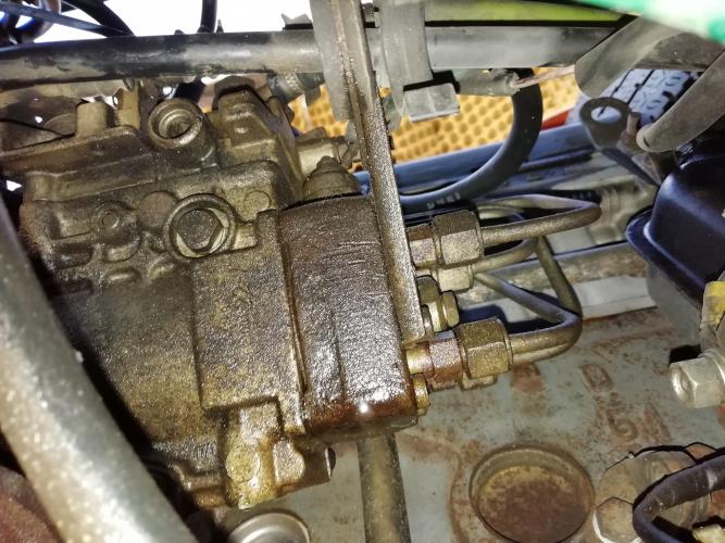

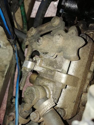

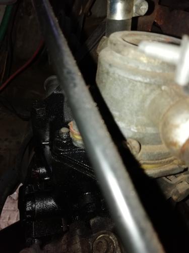

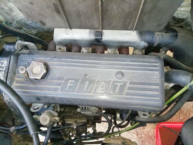

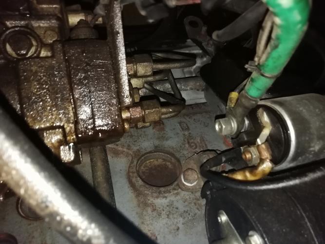

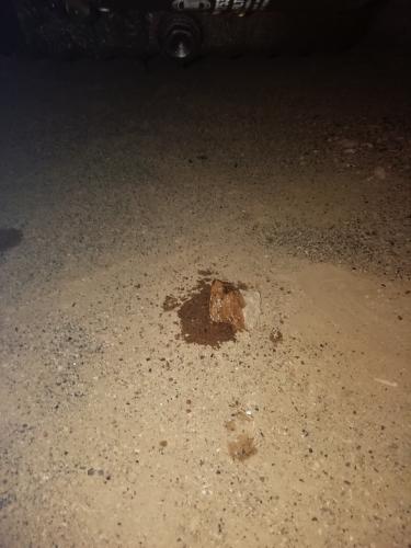

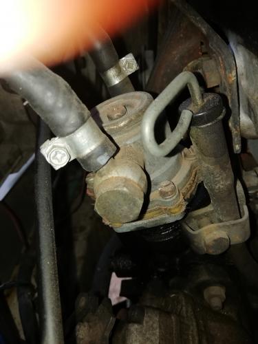

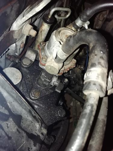

Ho avuto da fare...
Le. Foto eccole, anche se non so nemmeno bene cosa fotografare sad
Per terra si vede il gocciolamento di 20 minuti al minimo... Accelerando non l ho ancora visto se è di più o meno..
Ho provato a fotografare la pompa bassa pressione e la alta pressione e la parte sporca di gasolio(quella coi codici stampati è il filtro da dove cade alla fine la goccia..)
Se mi dai delle indicazioni precise farò delle foto migliori ..
Intanto grazie Dell aiuto .. IMG_20190207_181023.jpgIMG_20190207_181013.jpgIMG_20190207_185359.jpgIMG_20190207_181231.jpgIMG_20190207_181125.jpgIMG_20190207_181427.jpgIMG_20190207_181316.jpg

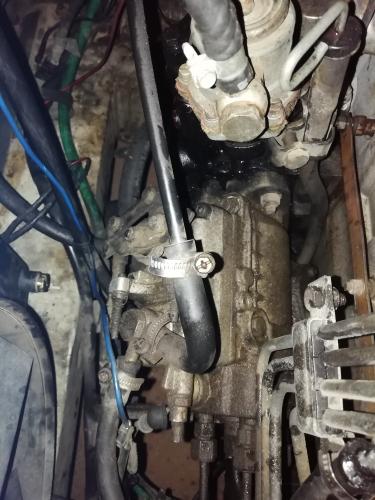

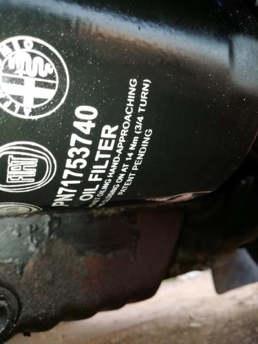

Inserito il 07/02/2019 alle: 21:36:47
Queste altre 2 foto possono aiutare?
IMG_20190207_203418.jpgIMG_20190207_203310.jpgsi vede quella che secondo me è la prima parte sporca di gasolio...

Ecco ho fatto una foto da sotto al mezzo... Da lì sembra che parte il gocvoolamento che poi finisce sul filtro...
Da quel complesso con 4/5 tubicini di metallo.. Non ho idea di cosa sia indecision
Ah... Provato a far accelerare la ragazza... Il gocciolamento aumenta leggermente se da molto gas. . Una goccia ogni 6/7 secondi... Mica poco in realtà se ci penso bene .. IMG_20190207_204022.jpg

Inserito il 08/02/2019 alle: 08:27:06
In risposta al messaggio di Hunter85 del 08/02/2019 alle 00:05:20
Ciao grazie anche a te! Cmq aspetto il parere di morodirho che anche se non conosco, mi pare di aver capito che é un vero esperto o un ex meccanico. ... Leggendo alcuni topic qua e là... Mi interesserebbe la diagnosi ..
Anche se lemie foto fanno pena​​​​​​... Perché la revisione della pompa la farei pure Ma: A) deve essere NECESSARIA e a me un pompista può raccontare di tutto perché proprio non ne capisco niente  B) vorrei spendere meno possibile... È una questione di necessità non di tirchiaggine In se il camper è sempre andato bene di meccanica e mi pare che i consumi ci stanno dentro .. Avevo anche chiesto sul forum... Anche se indubbiamente un po' di gasolio lo lascio a terra...
perde da un raccordo radiale, sono quei 4 a cui sono avvitati i tubi che vanno agli iniettori, , volendo, il pompista potrebbe  anche intervenire  senza smontarla dal motore, staccando i tubi iniettori , allentando i raccordi e sostituire le rondelle di rame sottoposizonate.Forse  si tratta di un raccordo allentato, , e potresti provare anche tu.
procedura; stacca i tubi che vanno agli iniettori, se uno dei raccordi dovesse girare insieme al tubo significa che è allentato, a questo punto usa una chiave da 14 ,fissa , lo tieni e allenti il tubo , dopo di che con la chiave da 14  a stella riblocchi il raccordo, ( controllali tutti e 4, ) In ogni caso ,il difetto sembrerebbe quello ( visto che perde ''solo'' a motore in moto, ) e basterebbe staccare la pompa  e sostituire le rondelle , senza bisogno di revisionare tutto, visto che va bene
ps
un consiglio: stacca anche la pompetta, e sostituisci l'anello OR che fa da tenuta, visto che perde un po di olio , tienici informatiwink
