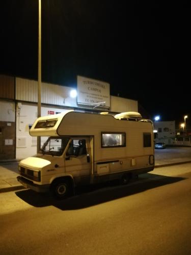

Dormendo davanti al pompista laughper prendere il posto piu vicino visto che domani mattina in teoria smonta la pompa e ci dormiamo fino a che non la rimonta frown

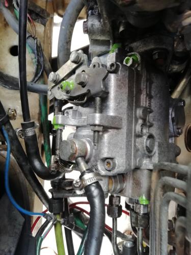

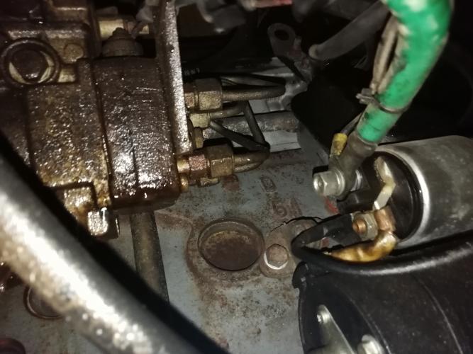

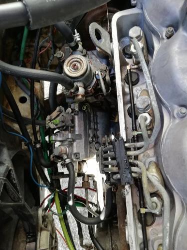

Inserito il 18/03/2019 alle: 11:28:42

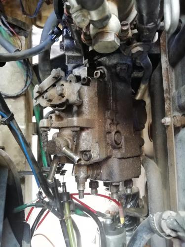

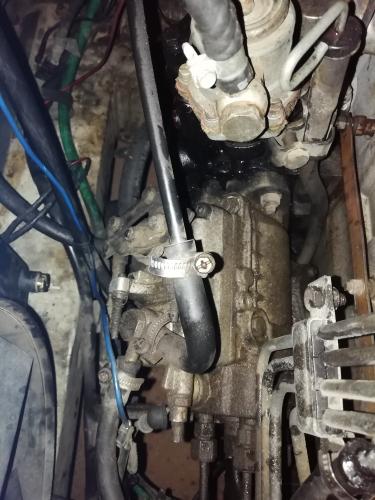

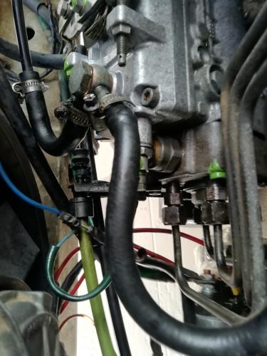

Procedendo allo smontaggio...
Prezzo finale e ivato alla fine 400sadIMG_20190318_112417.jpgIMG_20190318_112344.jpgIMG_20190318_111110.jpg
morodirho
morodirho
Inserito il 18/03/2019 alle: 13:37:33
prezzo buono, vedendo le foto la perdita potrebbe essere stata anche dall'alberino acceleratore wink

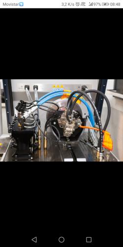

Per ora il pompista mi ha mostrato un kit di guarnizioni e plastichette interne che cmq sostituiranno...
Mi ha detto che la mettono su un banco che nonnso che vuol dire...
Se é un banco da lavoro, o un banco prova che fa funzionare la pompa e fa un qualche tipo di diagnosi .. Bohindecision

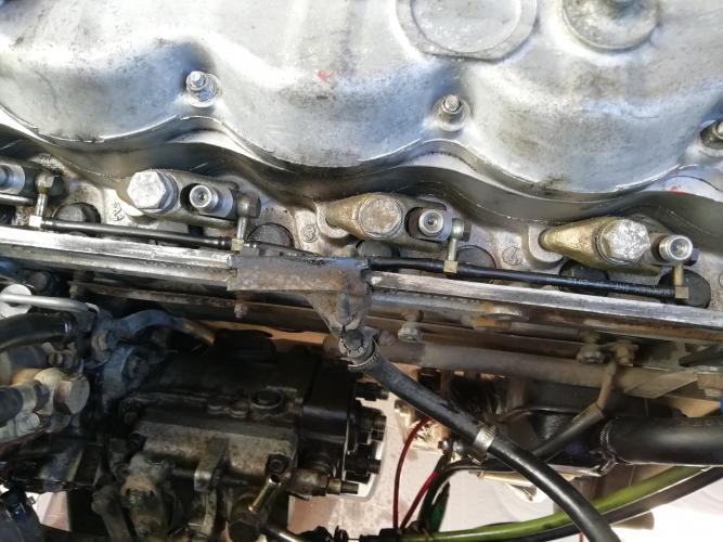

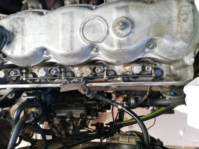

Grazie! Gli iniettori sono quei 4 che si vedono nella foto della testata senza il coperchio?
Spero di non aver detto strunzat!!

Inserito il 18/03/2019 alle: 18:10:38
In risposta al messaggio di Hunter85 del 18/03/2019 alle 18:04:11
Grazie! Gli iniettori sono quei 4 che si vedono nella foto della testata senza il coperchio? Spero di non aver detto strunzat!!
si ,sono quelli

Sono passato ora, mi ha detto che gli iniettori non li smonta, a meno che non voglia... E non ne vedo il motivo ..

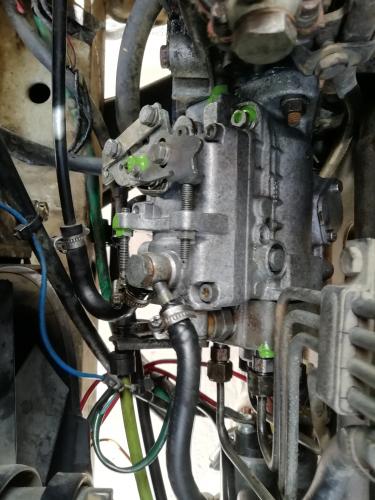

Bella pulita non gocciola piu!
Ho avuto una buona impressione perché sono andato per pagare e il capo mi ha detto di aspettare, che un ragazzo mi accompagna a lavare il motore, di far scaldare il mezzo, cosi comproviamo che non ci sono perdite ...

Perfetto! Finito siamo andati a lavarlo con un prodotto sgrassante e non perde un goccia di niente ! Almeno a vederlo cosi una mezz oretta di funzionamento IMG_20190319_130131(1).jpg
Alla fine 400 compreso ivasmiley
Mi ha nesso 30 euro x il kit...
210 per "reparacion, adjuste, calibrado y prueba en banco.
90 per" ore localizzazione avaria, snontaggio, montaggio riparazione e prova...

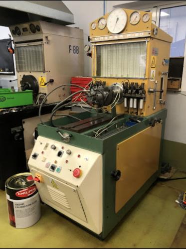

Inserito il 20/03/2019 alle: 08:56:14

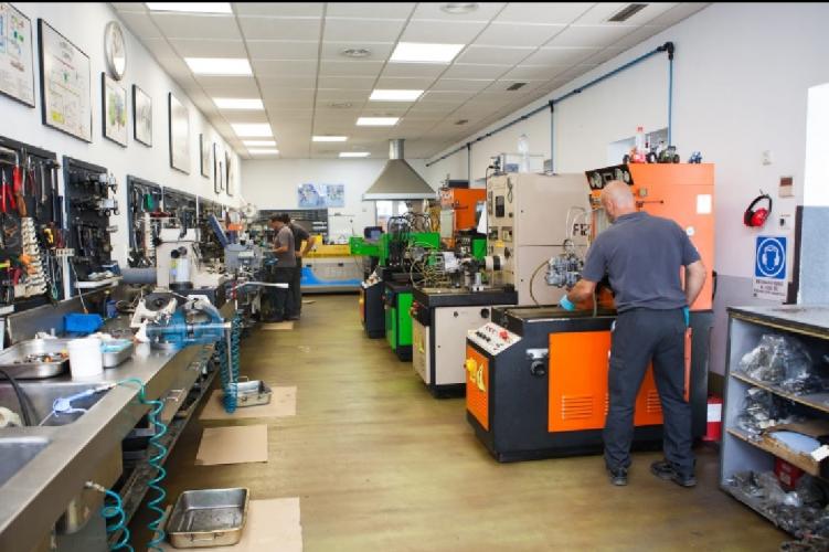

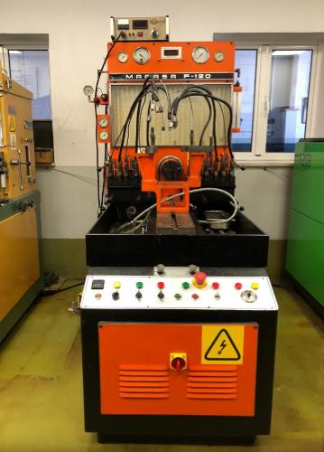

IMG_20190320_085237.jpgIMG_20190320_085259.jpgIMG_20190320_085329.jpgIMG_20190320_085224.jpgScreenshot_20190320-084832.jpg
Morodirho una domanda smiley
Visto che non ne so niente e non avevo mai visto un pompista rispetto ad un meccanico...
Come mai avevano tutte quelle macchine ?
Fanno tutte la stessa cosa smiley​​​​​​?
ex camionaro
ex camionaro
25/01/2018 4454
Inserito il 20/03/2019 alle: 11:40:47
In risposta al messaggio di Hunter85 del 20/03/2019 alle 08:56:14
Morodirho una domanda  Visto che non ne so niente e non avevo mai visto un pompista rispetto ad un meccanico...  Come mai avevano tutte quelle macchine ?  Fanno tutte la stessa cosa ​​​​​​?
non sono pompista ma le prime foto mi ricordano 30 40 anni indietro quindi normali pompanti di mezzi di allora e comunque se vicino al mare terranno per molti anni per le barche,penso che più vai avanti con impianti pressione più alti e diavolerie varie per forza di cose ti aggiorni o ciccia.sentito tempo fa a TORTONA dal pompista famoso chirurgo non metto nome per non aver caspmai rogne preventivi da capogiro magari giustificati dai prezzi nuovi macchinari.con mezzi sempre più moderni toccarsi i cosiddetti nella speranza di non aver mai bisogno di pompisti
