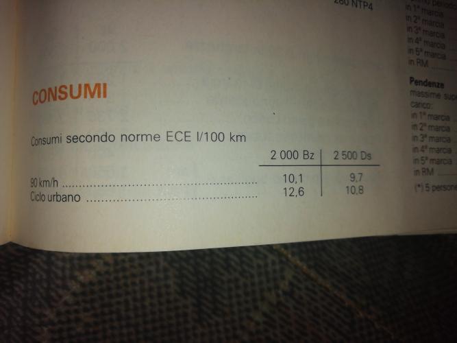

Ok, solo che mi sembra molto 8km/lfrown​​​​​​
Comunque farò un controllo piu accurato in pianura e andando piu piano a vedere se torna sui 9 abbomdanti...
Appena preso mi sembra facesse addirittura 10km/l...ero  piu leggero di 250 kg pero...
Il libretto Ducato dice che dovrebbe fare 10.3 km/l (9.7l/100km)in extraurbano a 90 kmhfrown, nella versione carro, che é quella che consuma di piu15538517437376618852511853738541.jpg

la versione che consuma di piu' è la versione camper, sveglia winkper il peso e per la conformazione della cellula. ,vai piu piano wink

la versione che consuma di piu' è la versione camper, sveglia per il peso e per la conformazione della cellula. ,vai piu piano
Sono ben sveglio!
Io ho detto"la versione che consuma di piu contemplata  nel libretto "! Dove la versione camper non c'è!
Sennò ovvio che prendevo quella a riferimento!
Tra le versioni riportate ho preso quella con i consumi piu alti, proprio cone paragone... Ben Sapendo che la versione camper consuma di piu...
Solo mi sembrava molto una differenza di quasi 3 km/l tra la versione carro (la piu assetata dei non-camper) e il camper(mio) ...
Poi mi puoi dire anche che ci sta tutta, perché tu lo sai... Ma io non lo so...
Cmq ora sto usando un rifornimento da 30l a 90 all ora e saprò se consuma piu di 11 mesi fawink

Guarda che il peso specie su un motore con pochi cavalli dice tantissimo.
Pensa io avevo un mh arca europa 610 su 2.5d ducato una bestia molto pesante e se spingevo ero sui 6,5 litri anche andando piano mai fatto piu di 7,5 8 litro.
Camper eccezionale ma sotto motorizzato.
Come si dice qui dalle mie parti tanta spesa poca resa HI

Sono ben sveglio! Io ho dettola versione che consuma di piu contemplata  nel libretto ! Dove la versione camper non c'è!  Sennò ovvio che prendevo quella a riferimento!  Tra le versioni riportate ho preso quella con
i consumi piu alti, proprio cone paragone... Ben Sapendo che la versione camper consuma di piu...  Solo mi sembrava molto una differenza di quasi 3 km/l tra la versione carro (la piu assetata dei non-camper) e il camper(mio) ...  Poi mi puoi dire anche che ci sta tutta, perché tu lo sai... Ma io non lo so...  Cmq ora sto usando un rifornimento da 30l a 90 all ora e saprò se consuma piu di 11 mesi fa
la versione camper non esiste per la Fiat  La Fiat fornisce il carro, pianalato o scudato, la cellula viene montato in un secondo tempo dall'allestitore  il quale non si preoccupa certo del coefficiente cx .Questo è il motivo (oltre al peso) che determina il  consumo, che all'aumento della velocita' cresce in modo esponenziale, Spero di essermi fatto capire, ciao ( vai piu piano, e usa le prestazioni migliorate per le salite  e per eventuali sorpassi verso i tir) ciao
