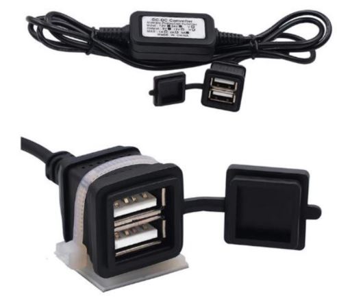

Sperando di fare cosa gradita, stamattina ho montato delle porte usb al mio ducato, poste nello spazio vuoto accanto al tasto delle 4 frecce.
ho ordinato su aliexpress delle porte usb che in teoria sarebbero per motocicletta alla modica cifra di circa €5,50
https://it.aliexpress.com/item/...

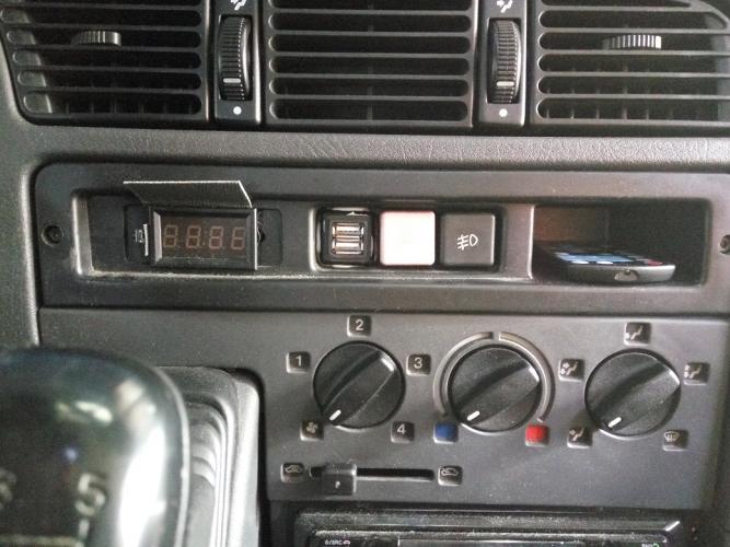

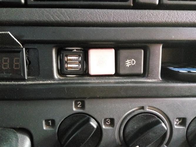

ho smontato la plancia dove sono posti tasti e orologio, tolto il tappo e inserito la porta usb, l'alimentazione l'ho presa da sotto la fusibiliera posta nel vano portaoggetti, c'è un fusibile (nel mio caso) non utilizzato, se non erro dovrebbe essere il quarto partendo da sx (già l'ho usato per il monitor della camera posteriore) e il negativo al bullone che sta sul passaruota, proprio dietro la cassa audio di dx.
ho tagliato tutta la parte interna del tappo del ducato lasciando solo la cornice che poi ho messo intorno alla gomma della porta usb così da fermarla in posizione. per tenerla ferma io gli ho messo un pò di mastice grigio in striscia che è stata la prima cosa che mi sono trovato d'avanti ma, anche un pò di colla a caldo va bene.
il risultato penso sia pìù che soddisfacente oltre ad essere utile dato che ormai tutti hanno in cabina almeno uno smartphone o tablet.

Non sono riuscito a leggere la targhetta l’importante é che in ingresso sia 12-24 volt altrimenti con na piccola sovratensione si bruciano.

Bel lavoro, complimenti. Unica cosa, le avrei alimentate dalla BS sempre che non fosse troppo complicato.
Io ho alimentato tutto dalla BS, anche monitor e retrocamera, le prese per il navigatore e anche l'autoradio e CB quando li avevo.

non l'ho collegata alla BS ma alla BM che comunque è collegata al pannello solare. cmq il positivo è messo sotto chiave quindi, alimenta solo a quadro acceso.
