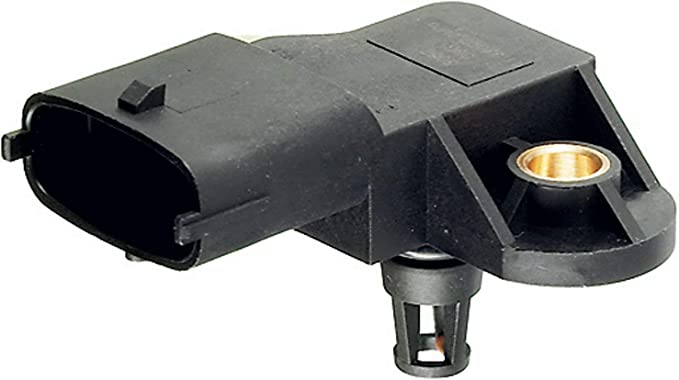

allora, ho cambiato il sensore. abbastanza incasinato sul 150 cv 2.3 mjt2 in quanto si trova sotto il meccanismo farlalla dell'acceleratore, quindi bisogna togliere tubo di mandata, togliere il blocco valvola farfalla che sta agganciato con 3 viti al collettore di aspirazione ed a questo punto te la trovi davanti ma per svitare la vite torx che lo tiene ho dovuto fare le peripezie con un cacciavite lungo perché lo spazio è davvero angusto.
ho preso un sensore di concorrenza della meat&doria (originale è un bosch) perché alla iveco/fiat volevano 90 euro mentre con 25 euro me la sono cavata. comunque 90 euro mi paiono davvero troppi!
il sensore alla fine era in queste condizioni:
Al momento errori non me ne da, è rimasto solo un errore p2562 (sensore posizione del turbo) ma spie non se ne accendono (sgrat sgrat) ed il motore gira bene. Ho pulito il connettore del solenoide della valvola westgate che comanda la geometria variabile, il turbo soffia e non mi sovvengono altre idee. Non saprei come risolvere l'errore di cui sopra, sulla rete c’è chi dice una cosa chi un altra e di andare a tentoni cambiando il mondo non pare una buona idea. Voi che dite?
