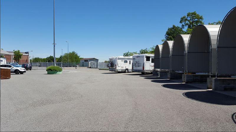

Il mezzo è rimessato sotto uno dei tendoni che metto in foto qui sotto.
La parte non visibile è chiusa (ed oltre c'è un'altra fila di teloni con accesso dalla via parallela), lo tengo parcheggiato in retro e di conseguenza il pannello (che si trova verso la coda del mezzo) non è mai esposto alla luce diretta del sole … Cattura(103).JPG
