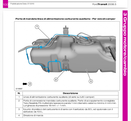

Qualcuno sa dirmi se il Ford Transit del 2009 2.2 TDCI, il modello è MK7 del 2006/2012, ha la predisposizione sul serbatoi per la pompetta del riscaldatore ?
Ho visto sul manuale della Ford che per i camper è prevista questa predisposizione già di fabbrica.
Non riesco ad andare a vedere sul mezzo, almeno fino a fine mese e mi servirebbe saperlo .
Se fosse cosi evito di prendere roba inutilmente.

Ho un mezzo del 2009 su Ford Transit MK7 2006-2010, speravo che qualcuno avesse già usato tale predisposizione.
Sul manuale per quel modello è riportata come predisposizione per tutti i mezzi prodotti come camper.
Sto acquistando il materiale per montare un webasto che mi hanno regalato e non vorrei prendere il kit del pescante carburante per nulla.
Dovrò verificare sul mezzo appena possibile.

Grazie Enzo, a fine mese dovrei riuscire a tornare a casa e spero di trovare la predisposizione anche sul mio,... smontare il serbatoio per inserire il pescante nella pompa non ci penso proprio. Eventualmente dovrei trovare un'altra soluzione.
