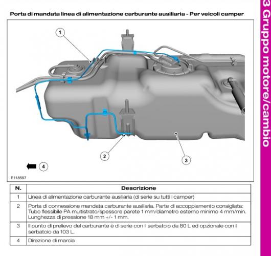

Sto per installare un riscaldatore Webasto su un Transit Ford 2009, volevo chiedere se qualcuno ha utilizzato la predisposizione di fabbrica del pescante gasolio presente sul serbatoio.
Dovrebbe essere presente in tutti i camper, almeno cosi è riportato sul libretto di manutenzione Ford.
Allego pagina del manuale Ford.
Con questa predisposizione eviterei di fare un foro alla pompa carburante x inserire il pescante, metterei direttamente la pompetta del webasto li su quel tubo.

i camper, almeno cosi è riportato sul libretto di manutenzione Ford. Allego pagina del manuale Ford. Con questa predisposizione eviterei di fare un foro alla pompa carburante x inserire il pescante, metterei direttamente la pompetta del webasto li su quel tubo. Tiziano
io ho usato la predisposizione con il cinebasto.... tutto ok.

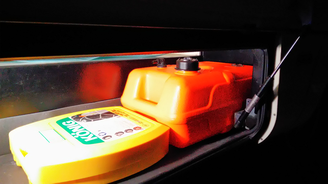

Non volendo fare modifiche al serbatoio Iveco
dove è scomodo arrivare al tappo
Ho montato un serbatoio aggiuntivo apposito
con indicatore livello-valvola sfiato
nel vano sotto il riscaldatore.
Rabbocco i 25 lt. quando serve e assieme al  altro serbatoio.
In estate lo elimino e recupero lo spazio.
In inverno il gavone inferiore passante è quasi vuoto e il serbatoio ci sta assai bene

Non volendo fare modifiche al serbatoio Iveco dove è scomodo arrivare al tappo Ho montato un serbatoio aggiuntivo apposito con indicatore livello-valvola sfiato  nel vano sotto il riscaldatore. Rabbocco i 25 lt. quando
serve e assieme al  altro serbatoio. In estate lo elimino e recupero lo spazio. In inverno il gavone inferiore passante è quasi vuoto e il serbatoio ci sta assai bene
Non male come idea, a me basterebbe anche meno di 25 litri, dovrei metterlo nel gavone non ho altri posti.

Nello Sprinter c'è la predisposizione con pescante ausiliario, dove è collegato il Thermotop 5,5Kw (originale mercedes) che fa funzionare il riscaldamento del veicolo in sosta mantenendo anche il motore caldo, poi la Hymer sempre li collega anche la Combi Diesel.
Il pescante ausiliario è piu corto del principale, pesca solo 80 litri lasciandone comunque sempre 20 di riserva.
Se nel Ford c'è il pescante ausiliario, non avrei dubbi a usarlo che nasce apposta.

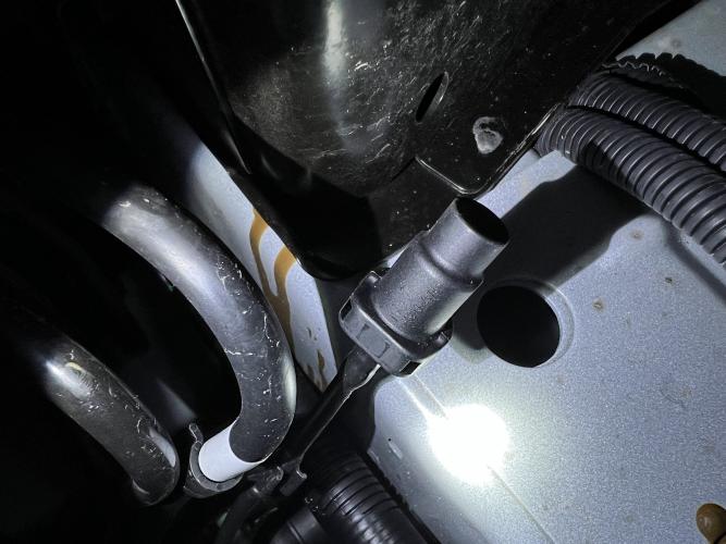

Finalmente sono riuscito ad andare a sdraiarmi sotto il camper....niente la predisposizione non c'è

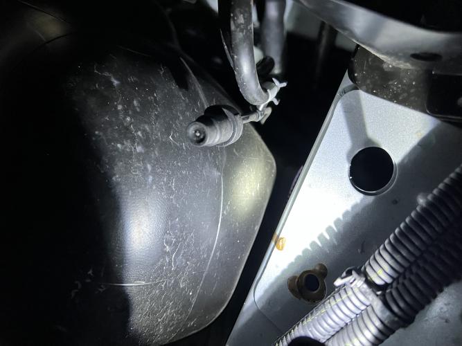

Ciao era questo attacco che hai utilizzato? Foto fatta del mio transit 2023
