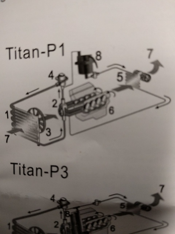

allora, oggi mi è arrivato i vvkb titan p-1, adesso vorrei montarlo ma ho alcuni dubbi:

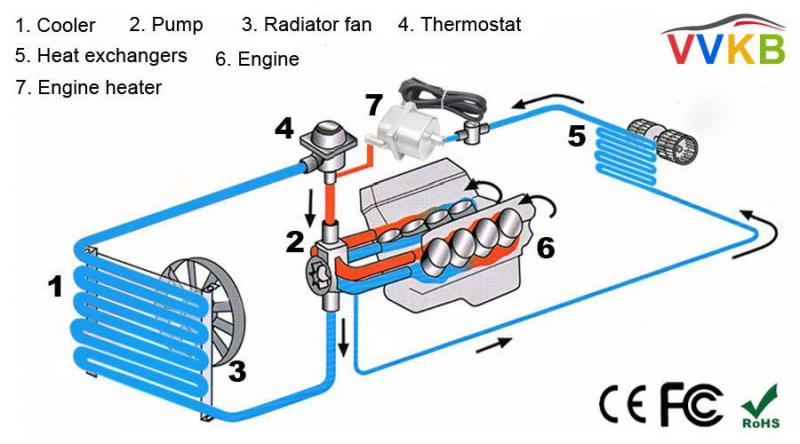

1:Lo schema riportato da wippet e quello presente nel pacchetto che ho ricevuto è diverso, praticamente è inverso.
Cioè, se nello schema che ha messo wippet la direzione del flusso dell'acqua è scambiatore interno>riscaldatore, nel mio è l'inverso cioè riscaldatore>scambiatore interno, vedi foto sotto, quindi, domanda 1, come cacchio lo monto a livello di direzione?
schema del mio:
[url=https://postimg.cc/G8SmDj7C] [url=https://postimages.org/]quick image upload
schema messo da wippet:
Seconda domanda:
Lo schema(mio) come già detto dice di mettere il riscaldatore in questo modo:
riscaldatore>scambiatore>ingresso nel motore in una parte bassa x
A parte che la logica non mi torna, e mi suonerebbe meglio se l'acqua in uscita dal riscaldatore entrasse nel monoblocco in alto...sul furgone mio, ho i 2 tubi in uscita dallo scambiatore interno che, uno appunto fa circa 20 cm e entra nel monoblocco in alto, e l'altro va in basso, entra nello scambiatore attorno al filtro dell'olio, poi si biforca e entra nel monoblocco nella parte bassa.
Ecco, in teoria lo schema dice appunto di far entrare l'acqua riscaldata dalla parte bassa, però secondo me la cosa non ha un gran senso, voi che ne dite?

Il mio riscaldatore era accompagnato da istruzioni cartacee a conferma dell'illustrazione.
Dice di individuare il tubo di ritorno (o di uscita, se preferisci) dallo scambiatore del riscaldamento abitacolo, a valle del rubinetto (da lasciare aperto) che solitamente si trova all'uscita dallo stesso. Sezionarlo e inseire il riscaldatore con il flusso diretto verso il motore.
Così ho fatto, e funziona alla grande...25/30 minuti per riscaldare il circuito "corto", cioè monoblocco, testata e scambiatore, con termostato chiuso (quindi con radiatore frontale escluso) con temperatura ambientale attorno a 0/4 gradi. Il termostato si aprirà poi gradualmente durante la marcia.
Puoi anche fare una prova: a motore freddo, avvii e attendi che il refrigerante si scaldi; individui così il tubo di afflusso dalla testata verso lo scambiatore, che si scalderà per primo; il riscaldatore va montato inserendolo nel tubo che si scalda per ultimo.
Ciò è confermato da vari tutorial di montaggio che ho visto in rete; del resto, mi sembra anche logico; infatti penso che il liquido, appena scaldato, debba andare subito nel monoblocco e risalire quindi nella testata, riscaldando il tutto, poi ritorni, ormai tiepido, passando necessariamente dallo scambiatore, nel riscaldatore, per scaldarsi nuovamente e riprendere il giro.
Ma non mi è chiaro come sia fatto il tuo circuito: di che mezzo sitratta? Esiste un circuito secondario che va al filtro dell'olio?...la cui funzione non mi è chiara: serve a preriscaldare l'olio? mi pare strano, di solito qualche filtro olio è dotato di raffreddamento ad acqua, piuttosto che di riscaldamento...o sbaglio?
A mio parere hanno comunque copiato la figura da qualcuno e disegnato le frecce del flusso al contrario.
Anche nel mio disegno c'è una imprecisione, il flusso di ritorno verso il radiatore frontale arriva sempre in alto nel radiatore, e, raffreddato, esce poi dal basso...ma questo non cambia il discorso.
Modificato da wippet il 21/01/2020 alle 23:47:55

Inserito il 22/01/2020 alle: 00:19:06
il mezzo in questione è un furgonato su Peugeot boxer 2.5 TD del 1998(PSA)
Da quanto ho potuto vedere il liquido refrigerante, almeno nella parte che interessa a noi, fa il seguente percorso:
Esce un tubo dalla testata e entra nello scambiatore abitacolo, il quale tubo di uscita va in basso nel motore, passa dallo scambiatore del filtro olio(esatto, serve per raffreddare l'olio) e poi si biforca, uno sicuramente entra nel monoblocco in basso, l'altro non mi riesce di capire dove vada ma di sicuro non entra nel radiatore.
A proposito, la valvola termostatica non si trova sul monoblocco? Su tutti i mezzi che ho avuto l'ho sempre trovata sul monoblocco e mai sul radiatore...
Comunque, seguirò il tuo consiglio,una volta trovato il tubo di uscita  liquidoa scambiatore (al 99% dovrebbe essere quello in uscita dallo scambiatore che va  verso il  basso) metterò lì il riscaldatore, facendogli seguire il flusso del liquido(verso il basso)
Male male che vada, se vedo che funziona poco sono in tempo ad invertire la direzione dello scambiatore, di sicuro danni non ne fa.

Confermo, il termostato di solito si trova sul monoblocco, vicino alla pompa di circolazione.
Ok, penso che come hai detto, andrà bene...di danni non ne può fare,dato che è assolutamente passante e comunque prima di avviare il motre, lo si spegne. Non mi torna però che il raffreddamento del filtro olio sia collegato e dipendente dal riscaldamento abitacolo...e se questo è chiso, come succede d'estate? A meno che sia un montaggio strano aftremarket.
Sul mio, avviandolo da freddo, si scalda subito per primo il tubo che esce dalla restata, lato sinistro; questo tubo va allo scambiatore abitacolo, ne esce, e va al monoblocco lato destro, o più  propriamente alla fusione in lega a 4 vie che contiene anche il termostato. Questa fusione permette il bypass del radiatore frontale in caso di termostato chiuso,
L'acqua invece proveniente dallo scambiatore é indipendente dal termostato, passa libera attraverso la fusione e va direttamente nella pompa e nel monoblocco, risale verso la testata e da qui torna nello scambiatore.
Ecco perchè, a rigor di logica, il riscaldatore deve essere vicino al monoblocco, così che l'acqua appena riscaldata raggiunga con la strada più breve il monoblocco e la testata,  Quindi va messo dopo lo scambiatore; io ho ragionato così.
Buon lavoro e tienici informati!
