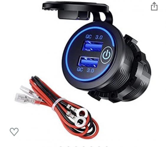

Quella che ci vorrei mettere è questa. Ho una decina di adattatori ma vorrei mettere questa per risolvere il
FabioMasics
13/01/2006 25411
Inserito il 26/10/2020 alle: 14:23:37
In risposta al messaggio di Masics87 del 26/10/2020 alle 14:07:59
Quella che ci vorrei mettere è questa. Ho una decina di adattatori ma vorrei mettere questa per risolvere il problema definitvamente
Devi aggiungerla da qualche parte prelevando corrente in un punto protetto da fusibile, attivo solo quando accendi la cellula.
Quell'oggetto consuma corrente se ti scordi di spegnerlo, la presa sul cruscotto preleva corrente dalla BM, a te serve prelevare dalla BS e che si spenga quando stacchi tutto.
L'interruttore in dotazione spegne sicuramente il led e blocca l'uscita della corrente, ma non dare per scontato che spenga davvero tutto quello che consuma energia per la conversione 12 > 5.
