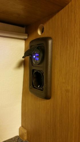

18/10/2009 6763
Inserito il 15/12/2017 alle: 06:10:37
sostiuiscile e metti prese USB , li io avevo una presa accendi sigari
