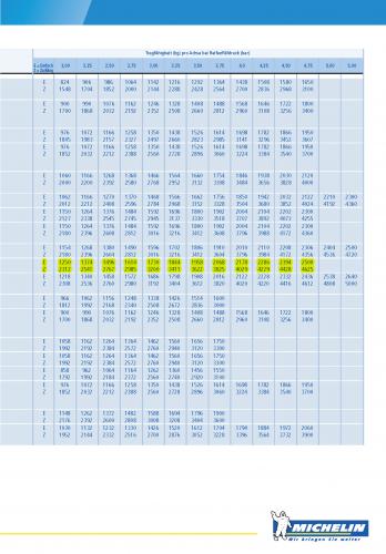

Ci sono tabelle edite dai costruttori di pneumatici che indicano per ogni misura di pneumatico e per i vari carichi per asse la giusta pressione dello pneumatico
Qui sul COL tempo fa se ne discusse e si postarono le tabelle.

Ci sono tabelle edite dai costruttori di pneumatici che indicano per ogni misura di pneumatico e per i vari carichi per asse la giusta pressione dello pneumatico Qui sul COL tempo fa se ne discusse e si postarono le tabelle.
Riguardo le michelin non le ho trovate, mi puoi aiutare?
Oppure se ci sono calcoli da fare in base ai pesi e le pressioni

Riguardo le michelin non le ho trovate, mi puoi aiutare? Oppure se ci sono calcoli da fare in base ai pesi e le pressioni Grazie
Eccola qui:
qui sotto il link per scaricare la pagina
https://drive.google.com/file/d...
e tutto l'opuscolo da cui è estratta
Saluti Massimo

Grazie Massimo, ho scaricato il documento perchè ci sono anche le mie BF Goodrich All Terrain ! yes

Grazie adesso ho le idee molto molto più chiare.

Dati interessanti che però alla fine le indicazioni sulla targhetta sono praticamente le stesse di quanto riportano le tabelle, anche perché nessuno potrà mai pesare volta per volta il camper, e, alla fine tra 4,75 e 5 cosa cambia visto che tra le tante, non sappiamo, se i manometri sono corretti.
Perchè complicarsi la vita se non serve?
