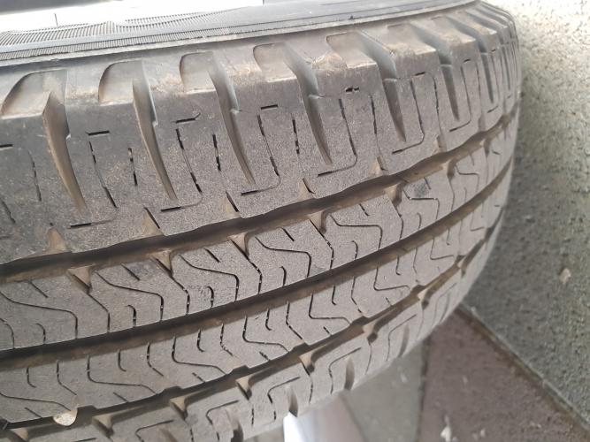

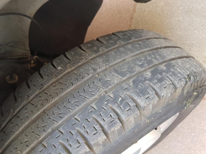

Appena comprato il camper tenevo a 5.0 davanti e dietro come indicato da fiat per il mio ducato, ma notavo che le posteriori spanciavano un poco e che la temperatura era un pó alta dopo poche centinaia di km.  Nulla di stratosferico, ma ho aumentato a 5.9 dietro e a 5.5 davanti.
30mila km fatti con le stesse ruote in 3 anni, agilis camping. Consumo corretto davanti e dietro.  Le anteriori non sono nemmeno al 60% .
Probabilmente le cambieró prima di finirle per sopraggiunti limiti d'età. Non ho nemmeno fatto l'inversione, perchè avere il battistrada come nuovo nell'asse posteriore mi da fiducia. Se arrivo a consumare le due anteriori, le nuove le metto dietro e le posteriori me le stiro un annetto in piú.
A me onestamente preoccupano piú le ruote troppo Sgonfie. Con una ruota troppo gonfia senti anche il ghiaino sulla schiena, ma quando è sgonfia un avvallamento o un fosso fanno avvicinare il cerchio pericolosamente all'asfalto. Una pizzicata e sono dolori.
