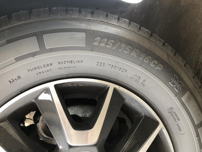

Mi fate capire, se zoomate la gomma ad un certo punto troverete M+S scritto piccolo mentre ricordo che M+S era scritto grande Sono 225/75 R16CP 116/114Q Se fossero veramente M+S non sarebbero conformi al libretto

Riesumo questo post per tranquillizzare quanti hanno dicitura simile alla mia sulla C.C., sarebbe stato comunque strano che su più di centomila veicoli abbiano sbagliato la prescrizione pneumatici.
Mi sa che spesso ci facciamo troppe seghe mentali.
Al proposito ho anche chiesto all'assicuratore per il sovraccarico e mi ha detto che loro inseriscono di default  la rinuncia alla rivalsa per sovrappeso su tutti i camper (ed anche a più di metà degli autocarri) perché sanno già che sono tutti fuori limite.
Ciao ...,
ecco la risposta di ...
(ufficio omologazione di uno dei maggiori allestitori (n.d.r.)):
“gli pneumatici sono corretti, sulla carta di circolazione è riportata la dicitura 225/75R16CP (116/114Q) che possono essere e non M+S, infatti gli pneumatici installati hanno la misura 225/75R16CP 116Q M+S.
In più come riportato sulla carta di circolazione può essere montata la misura 225/75R16C (116/114R) ma solo M+S.”
In sintesi:
la prima tipologia di pneumatico riportata sul libretto (225/75R16CP (116/114Q)) è quella idonea ad essere montata sul veicolo, sia in versione pneumatico “normale” (estivo) sia in versione M+S.
Questi sono i parametri “generali” del pneumatico idonea ad essere montato sul veicolo.
La seconda tipologia riportata (225/75R16C (116/114R)) è esclusivamente per i pneumatici M+S.
I parametri fondamentali sono le dimensioni (225/75R16) e gli indici di carico (CP o C) e di velocità (Q o R).
Pertanto i pneumatici montati riportati nella foto sono corretti e rientrano nella prima tipologia di pneumatico riportata sul libretto.
Spero di essere stato chiaro.

Inserito il 12/11/2021 alle: 18:26:55
In risposta al messaggio di enzov1100 del 12/11/2021 alle 17:34:27
Riesumo questo post per tranquillizzare quanti hanno dicitura simile alla mia sulla C.C., sarebbe stato comunque strano che su più di centomila veicoli abbiano sbagliato la prescrizione pneumatici. Mi sa che spesso ci facciamo
troppe seghe mentali. Al proposito ho anche chiesto all'assicuratore per il sovraccarico e mi ha detto che loro inseriscono di default  la rinuncia alla rivalsa per sovrappeso su tutti i camper (ed anche a più di metà degli autocarri) perché sanno già che sono tutti fuori limite. Ciao ...,  ecco la risposta di ... (ufficio omologazione di uno dei maggiori allestitori (n.d.r.)): “gli pneumatici sono corretti, sulla carta di circolazione è riportata la dicitura 225/75R16CP (116/114Q) che possono essere e non M+S, infatti gli pneumatici installati hanno la misura 225/75R16CP 116Q M+S. In più come riportato sulla carta di circolazione può essere montata la misura 225/75R16C (116/114R) ma solo M+S.”  In sintesi: la prima tipologia di pneumatico riportata sul libretto (225/75R16CP (116/114Q)) è quella idonea ad essere montata sul veicolo, sia in versione pneumatico “normale” (estivo) sia in versione M+S. Questi sono i parametri “generali” del pneumatico idonea ad essere montato sul veicolo.  La seconda tipologia riportata (225/75R16C (116/114R)) è esclusivamente per i pneumatici M+S.  I parametri fondamentali sono le dimensioni (225/75R16) e gli indici di carico (CP o C) e di velocità (Q o R). Pertanto i pneumatici montati riportati nella foto sono corretti e rientrano nella prima tipologia di pneumatico riportata sul libretto.   Spero di essere stato chiaro.
Sbaglio o CP o C NON SONO indici di carico? Chi ti ha dato la risposta non penso sappia molto di pneumatici.

Inserito il 12/11/2021 alle: 18:32:18
Hai ragione, l'ho letta velocemente perché oggi sono un po' impegnato e non c'ho fatto caso, ora glielo faccio notare, vediamo cosa dice!
Si si lo so bene, ne abbiamo parlato molto dettagliatamente qui, ho letto quanto diceva per M+S, non avevo notato il loro refuso su C/CP ed indice di carico.

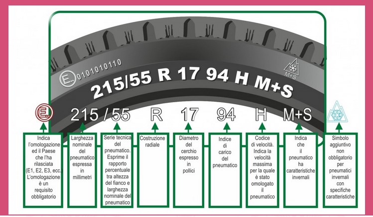

...gli indici di carico (CP o C) e di ...
CP o C. Sono indici carico così come lo sono le scritte
8Tele  o .10Tele  o 12Tele  nei pneumatici radiali è ina scrittura assolutamente assurda fuori dalla realta
L unico indice di carico è espresso con un numero tratto da una apposita tabella comparativa ad ogni numero corrispondono tot kg
La C deriva da siglatura americana e sta per  Commercial  e tali pneumatici hanno un IC più alto dei pneumatici siglati P =sempre in America = per autovetture
La sigla CP la ha inventata la Michelin per i suoi pneumatici  consigliata per i camper
Modificato da salito il 12/11/2021 alle 19:20:13

Inserito il 12/11/2021 alle: 20:06:49
Mah, veramente l'indice di carico è il numero espresso nelle parentesi seguito da quello di velocità (116/114Q)
C sta per Commercial o Cargo e CP sta per Camper, struttura che garantisce meno ovalizzazione quando il veicolo resta fermo per parecchio tempo.

Sono più di dieci anni che sono iscritto e che fico e rispetto che che la etrto definisce come indice di carico IC sono rappresentati da numeri e il codice velocità CV da lettere dell' alfabeto .E le relative tabelle traducono in kg e in km/h .
Tutte le altre sigle come C o P 10Tele XL  CP
 non sono contemplate dalle norme etrto
La C viene dal mercato americano dove facilitare la distinzione delle gomme le sigla con P (passenger) quello per auto e C ( comercial ) quelle per pik.up furgoni  ma di legge fa sempre fede solo il numero dell' indice di carico .
In Europa ultimamente per rafforzare l idea di robustezza alcune fabbriche aggiungono la sigla ( fantasiosa ) 8Tele 10Tele 12Tele sigla fantasiosa perché nelle gomme nostre che hanno struttura delle tele "radiale" quel numero non trova riscontro..
