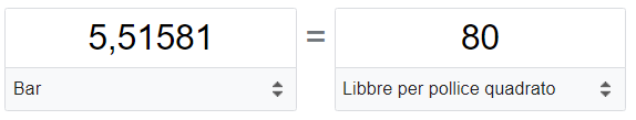

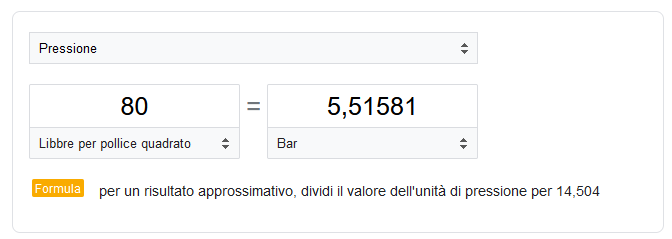

come pressione massima a freddo 70 psi (4.8 bar) con la postilla che se le gomme sono montate su mezzi speciali come i camper la pressione può salire a 5.5 bar. Per 2 anni e 23000 km le ho gonfiate a 4.8 bar posteriore (la massima ammessa dal costruttore) e 4.3 bar anteriore, come consigliato da Renault. Ebbene, la posteriore destra ha la spalla esterna quasi consumata (avevo aperto un post a riguardo con tanto di augurio di scoppio e presa per i fondelli da parte di 2 diversi utenti di cui uno scrive in questa discussione). Il consumo delle gomme è maggiore ai lati e inferiore al centro, segno di una gomma sottogonfiata. Messe a 5.5 le posteriori e 4.8 le anteriori come consigliato da Continental (per le posteriori) e dal gommista (per le anteriori). I colpi sono più morbidi rispetto a prima e il confort generale sembra migliorato. Il consumo si vedrà nel tempo. Monto anche i TMPS e ho notato delle differenze di aumento di pressione, meno di temperatura. a 4.8 bar posteriori la pressione aumentava fino a 6.1/6.2 bar; all'anteriore passava da 4.3 a 4.9/5.0 bar a 5.5 bar posteriori la pressione aumenta fino a 6.0/6.1 bar; all'anteriore passa da 4.8 a 5.1/5.2 bar Come si vede l'aumento di pressione in viaggio è più alto con le gomme alla pressione massima consigliata dalla casa ed è più contenuto con le pressioni più alte. Questo è quanto ho rilevato per esperienza personale. Spero possa servire a chiarire le idee ai dubbiosi. EDIT del 23/09: ho corretto il mio post dopo le (giuste) segnalazioni di Tommaso e Laikone, che ringrazio per aver rilevato il mio errore di battitura.
80 PSI sono circa 5,5 bar

ciao Gege01,
il tuo discorso non mi sorprende affatto. Quando si parla con le sole tabelle in mano senza avere la minima idea di cose è un camper, ma soprattutto delle dinamiche che gravitano attorno a questo mezzo è facile prendere degli abbagli.
Ti correggo soltanto in merito in merito alla conversione PSI-BAR image(2988).png
