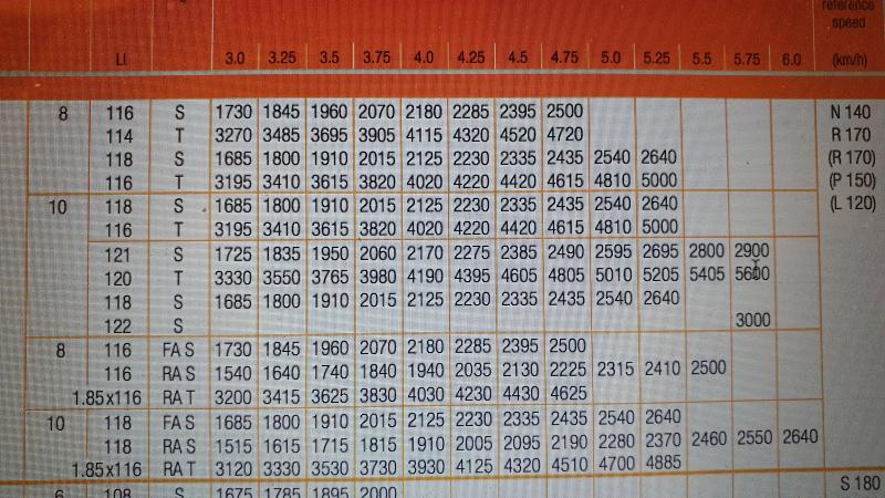

Buonasera, ho cambiato da poco gli pneumatici e sono passato da delle 4 stagioni con fiocco i neve (Continental VanContact 4Season 225/75/16 121/120 R) a delle invernali (Riken Cargo Winter 225/75/16 118/116 R).
Ho trovato in giro nel forum questa tabella Continental di qualche anno fa e volevo chiedere chiarimenti sulla giusta pressione per le nuove invernali: le vecchie 4 stagioni, nonostante la "targhetta" sulla portiera di 4,5 bar all'anteriore e 5 bar al posteriore, negli ultimi 15000 km le ho tenute sui 4 anteriori e 4,6 posteriori e il consumo del battistrada è stato più regolare, ma sempre leggermente più elevato di quanto pensassi.
Ho un furgonato 540 e il peso degli assi a pieno carico è di circa 1600 kg all'anteriore e 1750 al posteriore
Le Riken sono delle 8 PR, le Continental erano 10 PR quindi nella tabella ora dovrei fare riferimento alla prima tabella in alto a sinistra: "8" 118 S (Single): per ora le tengo a 3,5 all'anteriore e 4,5 al posteriore, è corretto tenendo conto del margine di peso rispetto al peso dei singoli assi?
Grazie e un saluto
Daniele

in giro nel forum questa tabella Continental di qualche anno fa e volevo chiedere chiarimenti sulla giusta pressione per le nuove invernali: le vecchie 4 stagioni, nonostante la targhetta sulla portiera di 4,5 bar all'anteriore e 5 bar al posteriore, negli ultimi 15000 km le ho tenute sui 4 anteriori e 4,6 posteriori e il consumo del battistrada è stato più regolare, ma sempre leggermente più elevato di quanto pensassi. Ho un furgonato 540 e il peso degli assi a pieno carico è di circa 1600 kg all'anteriore e 1750 al posteriore Le Riken sono delle 8 PR, le Continental erano 10 PR quindi nella tabella ora dovrei fare riferimento alla prima tabella in alto a sinistra: 8 118 S (Single): per ora le tengo a 3,5 all'anteriore e 4,5 al posteriore, è corretto tenendo conto del margine di peso rispetto al peso dei singoli assi? Grazie e un saluto Daniele Chi più in alto sale, più lontano vede. Chi più lontano vede, più a lungo sogna - Walter Bonatti -
alcune considerazioni...
La targhetta sulla portiera fa fede SOLO alla gomma montata sul mezzo quando questo è uscito dalla fabbrica. Il cambiare modello di gomma implica le verifiche del caso.
Ora, hai trovato questa tabella in rete, dici essere di Continental... che senso ha usare questa tabella se le gomme che monti ora sono Riken? Al limite dovrai seguire una tabella Riken, non di altro marchio.
Aumentare o diminuire la pressione degli pneumatici non rallenta ne velocizza l'usura dello pneumatico stesso, ma cambia soltanto il modo in cui lo pneumatico si consuma, ovvero, con questo ciclo: male-bene-male
Se cerchi la risposta su questa tabella, ma che io non prenderei in considerazione dovresti tenere le anteriori a 3.0 e le posteriori a 3.25.
In linea di massima è sempre meglio avere le gomme leggeremente più gonfie rispetto all'averle leggermente sgonfie.
PS: a parte la velocità di usura, come si sono consumate le vecchie gomme? In modo uniforme? Più al centro? Più ai lati?

Scusami ho dimenticato di scriverlo, le Continental 4 stagioni che ho cambiato erano le gomme con le quali è uscito il mezzo dalla fabbrica (mezzo nuovo): tenendole alla pressione raccomandata, si consumavano troppo al centro (4,5 ant e 5 post), soprattutto le anteriori. Dalla tabella Continental in effetti (riga "10" "121" "S") sembravano corrispondere a dei valori molto alti (2383 e 2595 kg): da qui ho abbassato un po' la pressione e sono riuscito a trovare un buon equilibrio (ma potevo abbassare ancora un po' la pressione delle anteriori).
Ovvio che le tabelle siano solo di spunto, ma almeno per quanto riguarda le Continental una indicazione di massima me l'hanno data. Per le Riken non ho trovato la tabella corrispettiva. Alle pressioni raccomandate poi può essere anche giusto tenere un certo margine, anche in funzione del mezzo che si ha (ho un furgonato 540 senza gancio traino o sbalzo né portabici)
Alla fine le Continental si sono consumate un po' più al centro (più le anteriori delle posteriori), segno che comunque le avevo tenute sempre più gonfie che sgonfie, e questo anche abbassando un po' la pressione circa a metà dei km totali (24000 km su 51000) portandola da 4,5 a 4 all'anteriore e da 5 a 4,6 al posteriore

Tutto si basa sulla Fisica... E come giustamente dici il "peso lo porta l'aria".
In questo caso l'andamento della portata al variare della pressione è pressoché lineare. Le tabelle Continental in questione certamente sono valide per modelli di pneumatici specifici della Continental (modello/IC se C o CP, "relativo" è avere lo stesso indice di velocità), ma possono essere un'indicazione per pneumatici con stesse misure, stesso IC, eventualmente avere stesso IV e stessa massima pressione ammessa di gonfiaggio o in casi più precisi di descrizioni anche esempio "116Q at 80 psi".
Se il peso rilevato su ogni assale è quello in assetto vacanza (quindi anche equipaggio al proprio posto, acque chiare, etc etc), supponendo la bilancia attendibile/tarata/certificata, si possono adottare le pressioni indicate in tabella se le condizioni sopra sono verificate, se le gomme sono gonfiate/misurate a freddo e se il manometro anch'esso è attendibile/tarato e/o ancor meglio certificato (io ne ho uno digitale con risoluzione 0,05 bar).
Ricordo che le pressioni e relative portate indicate dalle tabelle sono da considerarsi all'indice di velocità per cui c'è sempre margine sulla portata dato che non si arriverà mai ai 160-170 km/h reali e come si sa le forze in gioco variano con il quadrato della velocità... Perciò anche quando si va in montagna prima in salita poi discesa (quindi spostamento di carico) o anche in frenata non c'è problema. Se proprio uno vuole avere un ulteriore margine di sicurezza aumenta di un 4-5% (un 10% per me è troppo, visto per esperienza) il peso rilevato su ogni assale e poi entra in tabella con il valore calcolato ricavando così una pressione di gonfiaggio leggermente più alta.
Nelle stesse tabelle Continental vedrete che alcuni pneumatici a differenti indici di velocità varia l'indice di carico e questi due fattori sono legati da una proporzionalità inversa, ovvero se aumenta l'indice di velocità diminuisce l'indice di carico e viceversa.
Tutto ciò è sempre basato sulla Fisica e non su fattori soggettivi/sensazioni.
Se tali tabelle vengono indicate dal costruttore stesso dello pneumatico mi chiedo perchè bisogna mettere in dubbio tali tabelle... Chi se non il costruttore dello pneumatico e relativo team di progettazione sa quale carico riesce a portare la gomma ad una certa pressione con sicurezza?
Io ho le VanContact Camper 225/75 R16 118R... Mi baso sulle tabelle Continental e non ho mai avuto problemi, consumo regolare e comfort buono. Prima con le Agilis Camping usavo le tabelle di tyresafe dato che portavano la stessa misura, stesso IC, stesso IV e stessa massima pressione di gonfiaggio... Mai un problema in 6-7 anni.
Io le targhette messe sui camper o le tabelle scritte sui manuali esempio Fiat sono le prime che non considero.
Personalmente determinare la pressione di gonfiaggio corretta per il mezzo lo trovo molto semplice con l'aiuto delle tabelle (se sono valide, criteri indicati sopra, per lo pneumatico che si ha)... Poi ci sono eventualmente quei piccoli aggiustamenti (senza andare sotto a quanto indicato nelle tabelle se le si ha) vedi esempio per lo stile di guida
18/11/2007 7588
Inserito il 18/12/2023 alle: 18:46:47
In risposta al messaggio di Laikone del 18/12/2023 alle 16:45:50
Challenger ti consiglia 5.5 perchè, non so ora, o meglio dovrei rifare la trafila dall'asisenza Michelin ecc. ecc. ma fino a qualche anno fa NON prevedeva pressioni più basse di 5,5bar sulla camping, mai, in nessuna condizione.
Ne abbiamo discusso diverse volte ! A gonfiarle di più, entro i limiti previsti dal costruttore (del pneumatico) non si sbaglia mai. Alla peggio si consumano male, ma non ci sono rischi di scoppio. Basandosi su questo "assunto" i costruttori (di camper) si parano il qulo. Se poi sobbalzi come un canguro o si smonta il camper stai pur tranquillo che la colpa sarà comunque del conducente che sarà andato a fare un qualsiasi pezzo di off-road nel deserto. laugh per non crying.
Iveco, che è un'azienda seconda a nessuno in quanto a conoscenze in ambito di trasporto su strada, non fa come Fiat o come i costruttori di camper che incollano ad una parete un foglietto di carta con su scritto "5,5 bar" ma redige e mette nel libretto di "uso e manutenzione" del Daily, una tabella molto simile, se non uguale,  a quella pubblicata dall'autore di questo post. Io ho avuto anche un camper su Daily e la lettura del suo libretto di uso e manutenzione è stata, anche per me, illuminante.
Proprio consultando quella tabella ho cominciato a mettere in dubbio le pressioni consigliate da Fiat o dai costruttori di camper per i loro mezzi. La pressione di "Max load" stampigliata dai costruttori degli pneumatici è la massima utilizzabile ed è quella da adottare per il massimo carico utilizzabile da quel tipo di pneumatico  considerando anche la massima velocità consentita. QuIndi, rifacendomi al mio pneumatico, 80 PSI = 5,52 bar vanno adottati quando la ruota è caricata con 1250 Kg (Indice di carico 116) a 160 Km/h
1250 Kg significa 2500 Kg sull'asse. Ne ho 1700. Si dice che per ogni quintale in meno che grava sull'asse, si possono togliere 0,3 bar di pressione. In questo caso io potrei girare a 3,1 bar che non è un valore così lontano da quello indicato nella tabella (3,25) Poi lo alzo di 0,5 bar e verifico l'usura. Al posteriore ho letto di molti che suggeriscono di alzare la pressione di 0,5 bar rispetto all'anteriore a parità di peso. Ed ecco il mio 3,7 e 4,2. sempre basandomi sull'Assunto che troppo gonfie non creano problemi di scoppio. Adottando questo metodo io giro da 5 anni e 1/2 con lo stesso treno di Agilis Camping che non ho mai neanche ruotato ed il consumo è assolutamente uniforme sullo stesso pneumatico e tra i diversi pneumatici. Ora hanno 55.000 km. L'anno scorso ho fatto smontare le gomme da 2 cerchi per controllare l'interno che è risultato ancora perfetto e quindi ho deciso che le cambierò al 6° anno.
Secondo me questo non è "provare", ma fare a ragione veduta e poi verificare.
11/08/2003 7770
Inserito il 18/12/2023 alle: 18:46:58
In risposta al messaggio di daniguid78 del 18/12/2023 alle 15:00:25
(4,5 ant e 5 post), soprattutto le anteriori. Dalla tabella Continental in effetti (riga 10 121 S) sembravano corrispondere a dei valori molto alti (2383 e 2595 kg): da qui ho abbassato un po' la pressione e sono riuscito a trovare un buon equilibrio (ma potevo abbassare ancora un po' la pressione delle anteriori). Ovvio che le tabelle siano solo di spunto, ma almeno per quanto riguarda le Continental una indicazione di massima me l'hanno data. Per le Riken non ho trovato la tabella corrispettiva. Alle pressioni raccomandate poi può essere anche giusto tenere un certo margine, anche in funzione del mezzo che si ha (ho un furgonato 540 senza gancio traino o sbalzo né portabici) Alla fine le Continental si sono consumate un po' più al centro (più le anteriori delle posteriori), segno che comunque le avevo tenute sempre più gonfie che sgonfie, e questo anche abbassando un po' la pressione circa a metà dei km totali (24000 km su 51000) portandola da 4,5 a 4 all'anteriore e da 5 a 4,6 al posteriore
Mi interessa la tua esperienza con le Continental. Io ho appena acquistato pneumatici uguali ai tuoi ma nella versione 118 R. Sul mio camper (A 1630 kg, P 1570 kg, circa) le ho fatte gonfiare per ora a 4.6, come tenevo prima gli Agilis Camping (dopo varie prove) anche per poter fare un paragone tra le due. Ho poi usato il camper in un viaggetto in Provenza e la sensazione nell'handling è buona: meno duri dei Camping, solo un attimo di tempo di risposta in più, non tale da dar fastidio. Chiaramente per verificare i consumi è presto.
Ho risposto di getto, leggo ora anche i commenti di Alex e del Tornitore che hanno pneu di quel tipo.
Vedrò come eventualmente modificare tra qualche km e dopo averle provate in altre condizioni.
Segnalo il thread "Camperisti Continental" se si vuole tenere raccolte le relative esperienze d'utilizzo
Modificato da Armando il 18/12/2023 alle 19:45:22

Ne abbiamo discusso diverse volte ! A gonfiarle di più, entro i limiti previsti dal costruttore (del pneumatico) non si sbaglia mai. Alla peggio si consumano male, ma non ci sono rischi di scoppio. Basandosi su questo assunto
i costruttori (di camper) si parano il qulo. Se poi sobbalzi come un canguro o si smonta il camper stai pur tranquillo che la colpa sarà comunque del conducente che sarà andato a fare un qualsiasi pezzo di off-road nel deserto.  per non . Iveco, che è un'azienda seconda a nessuno in quanto a conoscenze in ambito di trasporto su strada, non fa come Fiat o come i costruttori di camper che incollano ad una parete un foglietto di carta con su scritto 5,5 bar ma redige e mette nel libretto di uso e manutenzione del Daily, una tabella molto simile, se non uguale,  a quella pubblicata dall'autore di questo post. Io ho avuto anche un camper su Daily e la lettura del suo libretto di uso e manutenzione è stata, anche per me, illuminante. Proprio consultando quella tabella ho cominciato a mettere in dubbio le pressioni consigliate da Fiat o dai costruttori di camper per i loro mezzi. La pressione di Max load stampigliata dai costruttori degli pneumatici è la massima utilizzabile ed è quella da adottare per il massimo carico utilizzabile da quel tipo di pneumatico  considerando anche la massima velocità consentita. QuIndi, rifacendomi al mio pneumatico, 80 PSI = 5,52 bar vanno adottati quando la ruota è caricata con 1250 Kg (Indice di carico 116) a 160 Km/h 1250 Kg significa 2500 Kg sull'asse. Ne ho 1700. Si dice che per ogni quintale in meno che grava sull'asse, si possono togliere 0,3 bar di pressione. In questo caso io potrei girare a 3,1 bar che non è un valore così lontano da quello indicato nella tabella (3,25) Poi lo alzo di 0,5 bar e verifico l'usura. Al posteriore ho letto di molti che suggeriscono di alzare la pressione di 0,5 bar rispetto all'anteriore a parità di peso. Ed ecco il mio 3,7 e 4,2. sempre basandomi sull'Assunto che troppo gonfie non creano problemi di scoppio. Adottando questo metodo io giro da 5 anni e 1/2 con lo stesso treno di Agilis Camping che non ho mai neanche ruotato ed il consumo è assolutamente uniforme sullo stesso pneumatico e tra i diversi pneumatici. Ora hanno 55.000 km. L'anno scorso ho fatto smontare le gomme da 2 cerchi per controllare l'interno che è risultato ancora perfetto e quindi ho deciso che le cambierò al 6° anno.  Secondo me questo non è provare, ma fare a ragione veduta e poi verificare.
Esatto.
31/03/2004 21022
Inserito il 18/12/2023 alle: 19:34:24
In risposta al messaggio di Paolo62 del 18/12/2023 alle 18:46:47
certo che ne abbiamo discusso diverse volte, ma non siamo sempre andati d'accordo al 100% se non ricordo male laugh
alcune osservazioni...
- un mezzo a trazione anteriore non potrà mai avere gli pneumatici consumati nello stesso modo all'avantreno e al retrotreno e se ciò accade ci sarebbe già qualcosa da verificare. Per questioni di fisica, non per altro.
- Iveco non è seconda a nessuno, sono d'accordo, ma MAI ti ha detto di montare Agilis Camping, che sembra secondario, ma non lo è.
- non ho mai visto mezzi con mobili smontati per via delle pressioni degli pneumatici; questa è una delle leggende di COL.
- chi ti scrive, cioè Laikone, cambia le gomme quando sono finite o dopo almeno 9 anni, non 5. Converrai con me che non sono colui che segue le pseudo tabella di sta ceppa laugh
- ricordo, lo avevo già scritto nel precedente messaggio, che per le pressioni l'allestitore segue i consiglio del costruttore degli pneumatici e fino a qualche anno fa le camping NON avevano altra pressione se non 5,5bar; così parlò Michelin.
