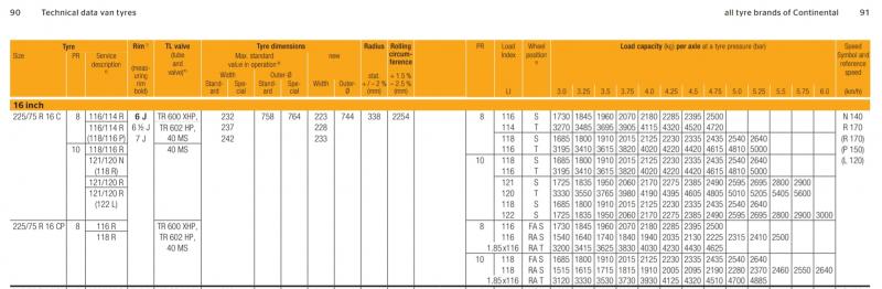

La tabella di seguito è quella ufficiale Continental del 2021 per il mio pneumatico 225/75 R16CP 118R.
Se sull'asse ho 2000 kg al posteriore con queste gomme devo settare una pressione minima di 4.25 bar o al massimo fare qualche aggiustamento di +0,2-0,3 bar... Ma non devo mettere 5.5 o 6 bar perché lo dice Fiat o ETRTO in quanto la gomma lavora male, si consuma al centro, aumento dello spazio di frenata, minor aderenza, maggior aquaplaning etc.
Allora per analogia le auto dovrebbero aver gomme gonfie a 3-3,5 bar eppure nessuno le gonfia a tale pressione... Mah... Non è che la Fisica cambia da auto a camper.

Io mi affido solo alle tabelle del costruttore della gomma (nel mio caso Continental) poiché solo lui può sapere esattamente quanto porta lo pneumatico al variare della pressione. Dal punto di vista del portare, concordo.
Però non c'è solo quello. C'è anche la stabilità del veicolo e, fatta salva la portata, bisogna anche (ad es.) che l'angolo di deriva non sia eccessivo, che la flessione del fianco non si presti ad innescare instabilità di vario tipo ecc.. Queste cose, o i loro effetti pratici, le può conoscere meglio il costruttore del veicolo o ancor di più l'allestitore, che sa cosa ci carica e può provare l'assieme finito, ammesso che ne abbia le competenze meccaniche e non sia solo un mobiliere e/o assemblatore. Ho qualche dubbio anche su tabelle semplicistiche tipo X kg -> Y pressione + K, o le varie proporzioni citate da alcuni, formule che presuppongono andamento lineare pressioni(carico) .. il che non è detto sia corretto, e comunque possono trovare dei limiti nella dinamica del veicolo. (cosa che può spiegare il lavarsene le mani che le case fanno consigliando sempre il massimo gonfiabile, soprattutto dietro) Per cui alla fine mi sa che ci dobbiamo fare parte responsabile, partire certo dal carico reale sugli assi, proporzionare inizialmente a tabella, oppure calare man mano, ma poi provare il mezzo dove c'è spazio per farlo e correggere il tiro sentendo come si comporta e come reagisce il camper in varie situazioni.
L'allestitore del mezzo fino ad ora non ha mai indicato tabelle specifiche anche perché ognuno può mettere su diversi accessori facendo cambiare la ripartizione dei pesi.
Ok il discorso deriva e quant'altro... Ma alla fine si farà sempre riferimento alle tabelle indicate dal costruttore dello pneumatico anche perché tutti i carichi sono riferiti a velocità dove i camper non ci arriverà mai specie in curva; di certo c'è rollio e beccheggio, ma a velocità basse... Non a 170 km/h (valore a cui fa riferimento il costruttore dello pneumatico), capisci che le forze, momenti in gioco sono ben diversi.
In ogni caso tra gonfiare sempre a 5,5 bar o gonfiare adeguatamente secondo il carico con eventuali aggiustamenti tipo a 4,25 c'è una certa differenza... Nel primo caso sembra di avere sotto le uova.
Io adottando le pressioni indicate da tabelle secondo il mio carico, dopo oltre 20.000km fatti ovunque ho il consumo del battistrada uniforme e mai un problema... E per certo maggior comfort.

La tabella di seguito è quella ufficiale Continental del 2021 per il mio pneumatico 225/75 R16CP 118R. Se sull'asse ho 2000 kg al posteriore con queste gomme devo settare una pressione minima di 4.25 bar o al massimo fare
qualche aggiustamento di +0,2-0,3 bar... Ma non devo mettere 5.5 o 6 bar perché lo dice Fiat o ETRTO in quanto la gomma lavora male, si consuma al centro, aumento dello spazio di frenata, minor aderenza, maggior aquaplaning etc. Allora per analogia le auto dovrebbero aver gomme gonfie a 3-3,5 bar eppure nessuno le gonfia a tale pressione... Mah... Non è che la Fisica cambia da auto a camper.  ETRTO è un ente, non un costruttore di pneumatici il quale sa alla perfezione come si comporta il prodotto al variare della pressione, carico e velocità in quanto ha fatto innumerevoli test specifici.
grazie per la condivisione
come potrai notare la tabella che hai riportato indica la massima capacità di carico in funzione della pressione
vorrei che tu facessi una considerazione
un carico statico di 2000kg su asse, quanto potrebbe diventare viaggiando a 100km/h in caso di una frenata brusca o una sterzata improvvisa? (o lunga curva in appoggio con trasferimento di carico)
...e comunque da una consigliata di 5bar a una da te ritenuta idonea a 4,3bar la differenza è poca, e secondo me impercettibile alla guida di un MH

Ciao grazie per la condivisione come potrai notare la tabella che hai riportato indica la massima capacità di carico in funzione della pressione vorrei che tu facessi una considerazione un carico statico di 2000kg su asse,
quanto potrebbe diventare viaggiando a 100km/h in caso di una frenata brusca o una sterzata improvvisa? (o lunga curva in appoggio con trasferimento di carico) ...e comunque da una consigliata di 5bar a una da te ritenuta idonea a 4,3bar la differenza è poca, e secondo me impercettibile alla guida di un MH Ti ringrazio anche per aver specificato agli altri utenti del forum cos'è ETRTO, io sono nel settore da 15 anni, ho lavorato per Bridgestone ed Hankook collaborando nella gestione tecnica e analisi/gestione delle controversie (presunti difetti), quindi abbastanza aggiornato su ruoli e competenze di enti e produttori n.b. avrò letto male, ma quando sento gente che cosiglia meno di 4bar su un camper, mi vengono i brividi poi magari si lamentano anche del fatto che gli pneumatici si deformano in sosta prolungata.
Come ben sai dato che sei del settore... Quei carichi indicati a tabella fanno riferimento all'indice di velocità e relative sollecitazioni.. Viste le equazioni in gioco l'andamento è esponenziale, da 100 a 170 km/h c'è un'abisso in termini di forze e sollecitazioni. A regime statico a pari pressione la portata è superiore ai valori indicati in tabella anche se alla lunga ci sarà ovalizzazione.
Qua spesso si consiglia 5 o 5,5 bar.. E la differenza tra 4,25 e 5 bar si sente, a maggior ragione a 5,5.
Anche io lavorando nell'automotive (ex Magneti Marelli) a livello tecnico qualcosa so dato che è un'interazione tra vari settori... E asserire implicitamente che Fiat e/o ETRTO siano una fonte certa sul corretto utilizzo dello pneumatico lascia a desiderare quando il produttore stesso indica con tabelle la pressione minima a seconda del carico; Fiat sul manuale è talmente generica che anche con soli 3000 kg totali con le 16'' CP consiglia 5 o 5,5 bar... Alla faccia della sicurezza, il battistrada lavora per lo più in centro.
D'ora in poi pur avendo un mezzo leggero rapportato alle gomme 225/75 R16CP 118R metterò 5,0 o 5,5 a seconda di quanto indicato da Fiat o ETRTO. Di certo loro sanno meglio il comportamento dello pneumatico e la ripartizione dei carichi del singolo mezzo.
PS: Basta aumentare la pressione quando la sosta è prolungata oltre il mese... Cosa che faccio sempre, mai un problema.

da 5,5 a 3,9 è una riduzione della pressione del 30%
...NON AGGIUGO ALTRO...

L'allestitore del mezzo fino ad ora non ha mai indicato tabelle specifiche anche perché ognuno può mettere su diversi accessori facendo cambiare la ripartizione dei pesi. Ok il discorso deriva e quant'altro... Ma alla fine
si farà sempre riferimento alle tabelle indicate dal costruttore dello pneumatico anche perché tutti i carichi sono riferiti a velocità dove i camper non ci arriverà mai specie in curva; di certo c'è rollio e beccheggio, ma a velocità basse... Non a 170 km/h (valore a cui fa riferimento il costruttore dello pneumatico), capisci che le forze, momenti in gioco sono ben diversi.  In ogni caso tra gonfiare sempre a 5,5 bar o gonfiare adeguatamente secondo il carico con eventuali aggiustamenti tipo a 4,25 c'è una certa differenza... Nel primo caso sembra di avere sotto le uova.  Io adottando le pressioni indicate da tabelle secondo il mio carico, dopo oltre 20.000km fatti ovunque ho il consumo del battistrada uniforme e mai un problema... E per certo maggior comfort.
Non mi è molto chiaro il senso della risposta.
Se forse non mi sono spiegato bene prima, quel che intendevo è che sicuramente Continental o Michelin (e altri) sapranno bene quanti kg portano i loro pneu alle varie velocità, con garanzia della loro integrità e buon utilizzo delle caratteristiche.
Ma a parità di pneumatico montato e anche di carico su questo, in ambito camper possiamo anche avere sopra grandezze ben diverse. Ad es. l'altezza del mezzo e del suo baricentro. Ma anche la lunghezza del camper e gli sbalzi, in particolare quello  posteriore, possono essere diversi a pari carico sull'asse. Non parliamo poi delle sospensioni e del loro comportamento che sono tutto un mondo.
Cioè caratteristiche importanti della dinamica di camper diversi non possono essere espresse dal solo carico sull'asse.
Quindi benissimo le tabelle pressione(carico) delle Ditte primarie, ma poi bisognerà anche provare il tutto su strada e vedere se col proprio mezzo, strade abituali, modo di guida ecc. non serva qualche correzione.  Ad esempio eventuali carichi leggeri fanno risultare pressioni piuttosto basse che, seppure appetibili per il confort di marcia, possono essere deficitarie in normali situazioni di traffico tipo rotonde, sorpassi di/da mezzi pesanti a velocità di crociera, ecc., cose di cui magari un camper risente parecchio e un altro no.
Quindi può essere consigliabile adeguare le pressioni in + o in - dopo qualche prova opportuna; avevo detto "riaggiustare il tiro".
Poi certo se uno come autista ha la sensibilità meccanica di un elefante, allora è meglio che usi tout court le tabelle o si faccia consigliare.

Quindi converrai con me che rabbrividisco quando leggo: ...(Motorhome) metto 3,9 davanti e 4,1 dietro... e lo stesso utente che riporta: ...sul mio è scritto di tenere la pressione a 5,5 bar, sia davanti che dietro... da 5,5 a 3,9 è una riduzione della pressione del 30% ...NON AGGIUGO ALTRO...
Aggiungo,
se si parla di misura 225/75/16 118R,sia Michelin che Continental.
3.9 è una pressione ancora molto alta per un 35ql, di solito un 35ql è così ripartito 1700kg avanti e 1800kg dietro,, tuttalpiù se aumenti il peso dietro, come effetto, alleggerisci d'avanti, specie se hai caricato lo sbalzo per un garage o un portamoto, a quel punto va abbassata la pressione delle anteriori .
