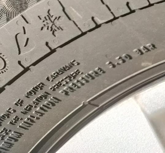

Io però nella mia ignoranza in materia continuo a non capire e non saper leggere le tabelle. I miei Continental 4 stagioni hanno segnato una pressione max 5,5 BAR. Ora, se Fiat Ducato con la sua etichetta consiglia ad es. 5 BAR e poi sul Ducato ci carichiamo il peso di un allestimento camper, gli pneumatici a 5 BAR si deformano di più con il peso, o no? quindi che motivo c'è di metterli ad es. a 4 BAR?
Randamaic
Randamaic
30/09/2020 368
Inserito il 21/10/2022 alle: 10:55:08
In risposta al messaggio di ezio59 del 21/10/2022 alle 10:12:47
Forse, Ezio, 5bar sono la pressione MASSIMA con il carico MASSIMO. E se la tua gomma prevede esempio 1000kg a 5 bar, non è detto che tu abbia 1000kg su quella ruota, e quindi, inutile mettere a 5 bar. Ma perchè dobbiamo viaggiare alla pressione massima sempre e comunque? qualcuno me lo spiega? Ma se una gomma porta 1500kg a 5 bar, ma io pesando ne rilevo 1000kg ma perchè mettere a 5 bar? Scusate ma con la vostra auto fate lo stesso? la mia dice 2,3 ant 2,6 post. avendo  le mie un indice di carico 98, quindi 750kg a gomma, che faccio? le gonfio al massimo? l?auto pesa 1400kg in tutto.... una prova la feci mettendole a 3... non stava in strada... nelle curve asciutto, andava via come fosse sulla neve... con la pressione corretta vi assicuro che è perfetta un treno in curva. Quindi?
ezio59
ezio59
Inserito il 21/10/2022 alle: 11:14:07
In risposta al messaggio di Randamaic del 21/10/2022 alle 10:55:08
Le mie sono solo domande per capire.
24/01/2008 10512
Inserito il 21/10/2022 alle: 11:14:48
Da sempre con 5 Iveco nei vari anni
da 35 ql o poco più
prima sempre Michelin Camping e
ora  le nuove
 Michelin Crossclimate 195/75R16 C  110 R
e non le CP che sono solo 107 R
e quindi ogni gomma porta circa  100 kg. in più.
anteriore 5 bar
posteriore gemellato 3,5 bar
E portano più peso con max 5,25 anzichè 5.5 bar
