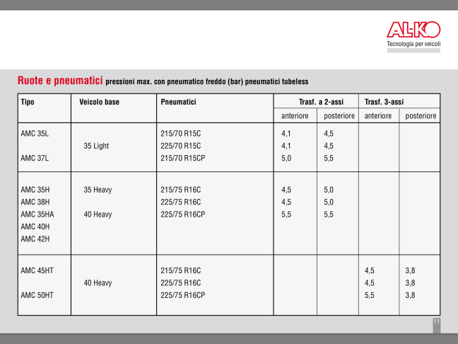

Le 225/70 R15 C sul mio libretto riporta 4,1 anteriore e 4,5 posteriore
Se fossero CP 5,0 anteriore e 5,5 posteriore
Peró dovresti trovare i valori di pressione da utilizzare sullo sportello sinistro.
http://www.giordanobenicchi.it/...
Guarda a pagina 11

Le hai viste le pressioni del link sopra di grinza per i veicoli che hanno il tuo pneumatico ?
