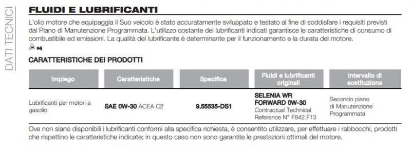

Una curiosità,
chiedo a chi ha già ritirato il camper con il 2.2 Stellantis.
Che olio motore viene indicato sul libretto istruzioni?
È lo stesso per il 140,160 o 180cv?
Viene ancora indicato il precedente Selenia WR FORWARD 0W30 C2 o sono passati ad un 0w20? Quale?

Una curiosità, chiedo a chi ha già ritirato il camper con il 2.2 Stellantis. Che olio motore viene indicato sul libretto istruzioni?  È lo stesso per il 140,160 o 180cv? Viene ancora indicato il precedente Selenia WR FORWARD 0W30 C2 o sono passati ad un 0w20? Quale?  Grazie  Roberto
Da quanto so adottano lo stesso olio 0W30 C2 con le stesse specifiche Fiat (xxx-DS1); tutte le motorizzazioni adottano lo stesso olio e la stessa quantità d'olio (6,1 L compreso filtro olio).
Serbatoio dell'urea da 19 L e l'adblue deve rispettare le specifiche DIN 70070 e ISO 22241-1.

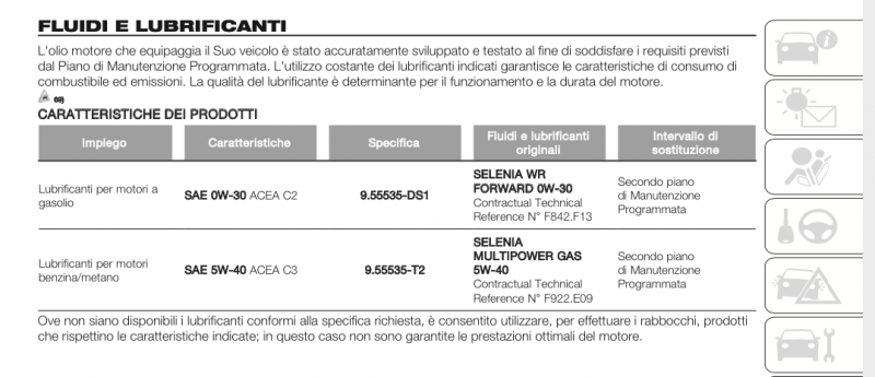

Anzi, mi sono ricordato di aver scaricato la versione digitale, questo è quello riportato sul libretto di uso e manutenzione (non mi sembra di aver visto differenze a seconda della motorizzazione)

Quindi hai il nuovo Ducato 2.2 e lo hai letto sulle istruzioni allegate. Siamo sicuri o ci buttiamo, mi occorre un dato certo, perché alla base c'è il problema.  Roberto
No, non ho il nuovo Ducato 2.2; semplicemente posso avere informazioni grazie al lavoro che faccio.
Inoltre quest'anno Fiat prevede il manuale anche per il solo Ducato "base camper"
Questo è uno stralcio del manuale citato sopra.. Periodo Dicembre 2021; motori 2.2 (H3-power con adblue); 120 e 140 CV hanno lo stesso codice (46349131), idem 160 e 180 CV (46348913).
Notavo che chi ha il freno di stazionamento elettrico indicano che i freni posteriori sono autoventilati e non semplici a disco; infine hanno messo uno speed limiter omologativo per quelli "tempo libero" a 152 km/h.

Inserito il 06/12/2021 alle: 16:27:22
In risposta al messaggio di il tornitore del 06/12/2021 alle 11:21:16
No, non ho il nuovo Ducato 2.2; semplicemente posso avere informazioni grazie al lavoro che faccio. Inoltre quest'anno Fiat prevede il manuale anche per il solo Ducato base camper Questo è uno stralcio del manuale citato
sopra.. Periodo Dicembre 2021; motori 2.2 (H3-power con adblue); 120 e 140 CV hanno lo stesso codice (46349131), idem 160 e 180 CV (46348913). Notavo che chi ha il freno di stazionamento elettrico indicano che i freni posteriori sono autoventilati e non semplici a disco; infine hanno messo uno speed limiter omologativo per quelli tempo libero a 152 km/h.
Perfetto.
Se puoi verifica quei codici che hai inserito a cosa corrispondono, quelli previsti da Fiat e da te allegati non corrispondono.
Vediamo se come penso esce la sorpresa Stellantis.
SORPRESA,
ha messo il codice ricambio del turbo COMPRESSORE, niente olio.
