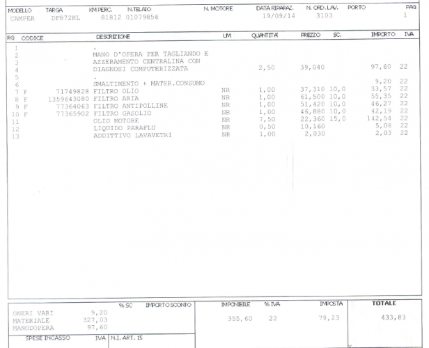

Questa è la ricevuta del ultimo tagliando fatto nel 2014 in officina FIAT, prima di venderlo.
Ducato X250 3.0 del 2007
Invece nel 2013 , sempre officina FIAT, sostituzione pastiglie anteriori e sostituzione olio freni spesi 200 euro.
Secondo me a 70milakm le pastiglie saranno ancora di spessore oltre la metà (come erano le mie) ma molto indurite e non frenavano piu ma scaldavano tanto, e comunque dopo alcuni anni va sicuramente cambiato anche olio dei freni e mi fa specie che il meccanico non lo abbia preventivato, ma forse è un lavoro noioso e che porta poco denaro in tasca.
Le pastiglie meglio evitare le originali che sono un po scadenti, ci sono pastiglie migliori piu morbide che frenano molto meglio, tanto su un camper non si riuscirà mai a consumarle ma si cambiano perchè invecchiate.
Per i dischi, i miei a 70mila erano ancora buoni, ma se il meccanico ha valutato di sostituirli....
Invece secondo me i freni posteriori non dovrebbe essere necessario perchè si usano pochissimo e si consumano pochissimo...ma non avendo visto diamo fiducia all occhio del meccanico.
Olio del cambio, eventualmente rabboccherei se serve, ma mi sembra del tutto superfluo sostituirlo a quei km.
Modificato da IZ4DJI il 30/05/2021 alle 00:52:21
