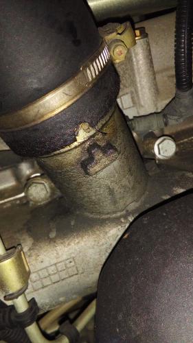

Penso e spero di aver individuato il problema, porterò comunque il camper dal meccanico per una verifica ma ho notato il tubo che si innesta sul collettore di aspirazione non è in posizione e ci sono residui oleosi .IMG_20180129_141631.jpg

Invece nel caso di sondrio26 penso che sia semplicemente il manicotto che ha fotografato...
