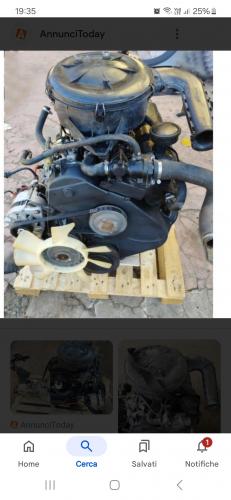

La devo svitare dalla sua sede per testarla giusto?
Non so dove è ubicato, se è visibile da montato(esempio scatola del filtro) non è nindispensabile
21/03/2009 29415
Inserito il 05/02/2025 alle: 19:12:15
In risposta al messaggio di squizz1982 del 05/02/2025 alle 18:11:33
senza smontare i 12volt li vedi con tester o con altra lampadina che prenda corrente dall faston .e attraverso i fori devi vedere il rossore della resistenza .
per il gasolio ci metti sotto in dito una pezza che deve bagnarsi .
Ricordo che bisognava tenere contato per una decina di secondi almeno tempo neccesario alla resistenza Se tenuto di più quando era in ordine la fiamma ovviamente sndava verso l alto da questo l affumicatura poi dando il mezzo giro finale il motorino faceva girare i pistoni che richiamano la fiamma nei cilindri in fase di aspirazione
tutto questo se una sta in cabina l altro osserva
.Geniale semplicità
ps
in emergenza vollendo osare con una fiamma ( torcia o altro ) messa sopra aspirazione ( senza coperchio senza filtro ) la si vede sparire dentro... aspirata e il motore parte
ps
il mio era un padellone tipo questo con un galletto per tenere giù il coperchio e tutta la scatola e "sputa fuoco "" cosi chiamato dai miei pargoli era situato sotto sull aspirazione controlla e deve esserci il filo che lo alimenta
Modificato da salito il 05/02/2025 alle 19:26:57

senza smontare i 12volt li vedi con tester o con altra lampadina che prenda corrente dall faston .e attraverso i fori devi vedere il rossore della resistenza . per il gasolio ci metti sotto in dito una pezza che deve bagnarsi
. Ricordo che bisognava tenere contato per una decina di secondi almeno tempo neccesario alla resistenza Se tenuto di più quando era in ordine la fiamma ovviamente sndava verso l alto da questo l affumicatura poi dando il mezzo giro finale il motorino faceva girare i pistoni che richiamano la fiamma nei cilindri in fase di aspirazione tutto questo se una sta in cabina l altro osserva .Geniale semplicità  ps  in emergenza vollendo osare con una fiamma ( torcia o altro ) messa sopra aspirazione ( senza coperchio senza filtro ) la si vede sparire dentro... aspirata e il motore parte  ps il mio era un padellone tipo questo con un galletto per tenere giù il coperchio e tutta la scatola e sputa fuoco cosi chiamato dai miei pargoli era situato sotto sull aspirazione controlla e deve esserci il filo che lo alimenta
Non dovrebbe essere quella invitata nel collettore?

si è avvitata sul tubo del collettore dove si innesta la scatola del filtro e comunque c'è y ci deve essere il cavo che porta i 12volt il negativo e sul corpo filetato se togli tutta la scatola vedi benissimo il tutto
ps
ps
ovviamente oltre al cavetto del positivo 12v c'è pure il tubetto che porta il gasolio !
Togli tutto lo scatolloto l unica attenzione sta nel far cadere dadi rondelle e cosi lo vedi e se il caso lo sviti e sistituisci se è lui che non funziona
Modificato da salito il 05/02/2025 alle 20:21:17
ps ps ovviamente oltre al cavetto del positivo 12v c'è pure il tubetto che porta il gasolio !  Togli tutto lo scatolloto l unica attenzione sta nel far cadere dadi rondelle e cosi lo vedi e se il caso lo sviti e sistituisci se è lui che non funziona
Va bene,proverò la candeletta e lo smontaggio del filtro gasolio,speriamo che sia uno dei due,grazie a tutti...
