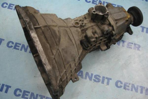

buonasera,oggi mi sono accorto che il cambio del mio ford mk3  perde olio dal paraolio dell'albero in uscita sull'albero di trasmissione ma in terra non cera neanche una macchia quindi vuol dire che cè pochisimo olio nel camford-transit-scatola-del-cambio-2090.jpgbio .l,avvevo controllato l'anno scorso e sostituito con un 75/90 gl4 perchè in 15 anni non l'avevo mai sostituito solo rabboccato e olio tolto assomigliava a un intruglio di olio rosso ma nero e puzzolente .Oggi e mi son detto perchè non lo inserisco dal bulbo della retro che è più comodo ma come ne mettevo tanto ne usciva sconsolato e in****ato sono ritornato a casa e ripensandoci vi domando ho sbagliato qualcosa l'anno scorso il cambio l'ho fatto dal foro di riempimento sempre usando lo spurgofreni per aspirarlo e per rimetterlo ? eventualmente per cambiare il paraolio è obbligatorio smontare il cambio o si può sostituirlo smontando solo la parte posteriore visto che la frizione funziona bene ?
