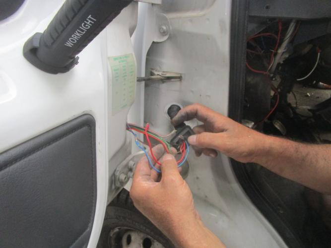

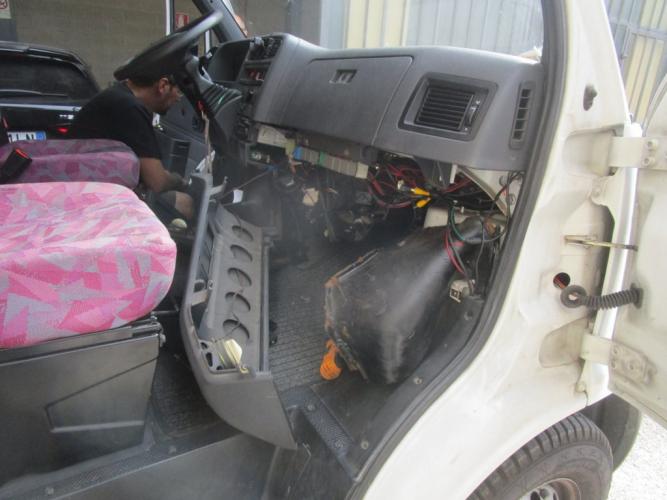

IMG_6845%20(FILEminimizer).JPGStesso problema avuto questa primavera sul mio camper, bloccato prima finestrino passeggero , poi l'altro , risolto da un carrozziere camperista. Si erano tranciati i cavi tra cabina e portiera, eseguito ponticelli.IMG_6842%20(FILEminimizer).JPG
