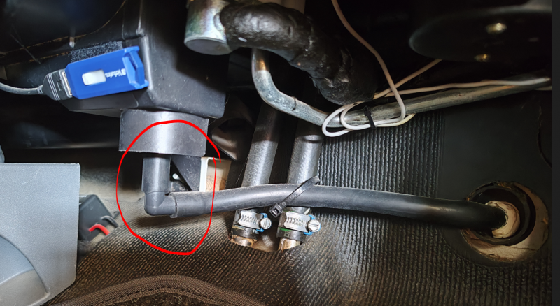

ciò che vedi nel cerchio rosso è L'UNICO tubo di scarico della condensa collegato alla vaschetta. Qualunque cosa sia successa la condensa da lì o da un tubo analogo se ne deve andare.
Se l'acqua esce dalle bocchette di raffreddamento significa che la vaschetta è piena e nonostante strabordi e ti arrivi sui piedi, il vortice di aria creato dalla ventilazione si porta dietro acqua fino a farla uscire dalla bocchette. Non vi è altra motivazione per cui ciò possa accadere, come non vi è altra spiegazione al fatto che è lo scarico ad essere in qualche modo otturato; che sia il tubo, o il raccordo sulla vaschetta a cui il tubo è collegato non cambia nulla. Sempre otturato è.
L'impianto in foto è un Diavia.
Qualora il tuo fosse Autoclima non credo cambi comunque più di tanto.

Salve, è proprio come il mio impianto, Diavia. Ho scollegato quel tubicino e provato a soffiare nelle due direzioni, intanto è tutto asciutto e poi sembra tutto libero, almeno a quel livello. Provo ancora e poi prenderò in considerazione qualche suggerimento che mi è arrivato

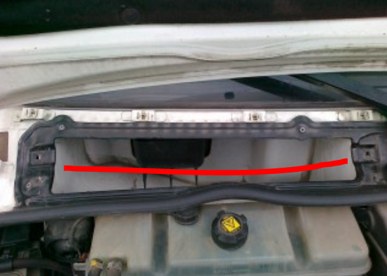

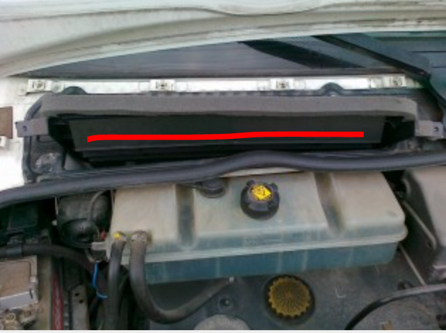

ciao scod.  il tuo mezzo ha il filtro polline? perche' in alcuni impianti diavia o autoclima non era presente. in mancanza del filtro polvere, insetti, foglioline varie si accumulano sull'evaporatore soffocando l'ingresso aria! la sonda ghiaccio interviene staccando e riattaccando il compressore poi tutta quella sporcizia intasa il tubo di scarico condensa.

Confermo quanto dice claumas, i Ducato che non nascono con il clima di serie non hanno il filtro antipolline e per questo tirano dentro di tutto... il tuo dovrebbe essere così, ovvero senza filtro.
se non è stato messo in fase di montaggio A/C (dubito) ti consiglio di montarlo.
