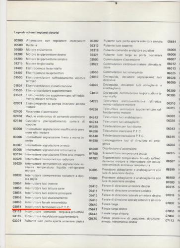

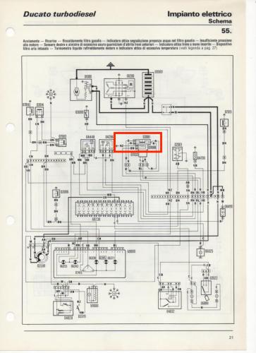

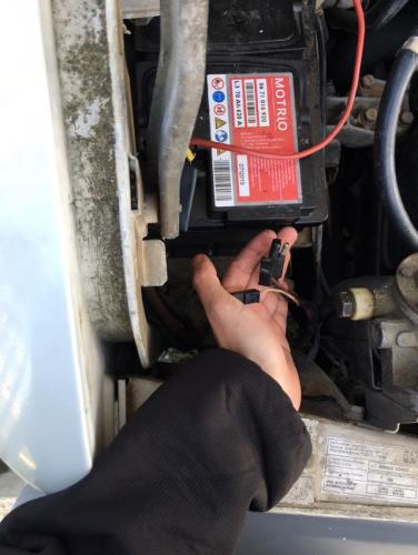

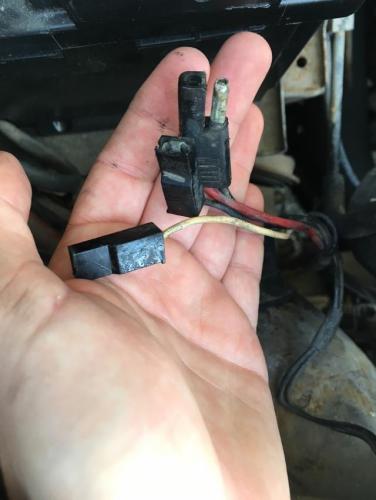

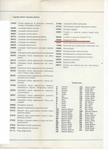

Salve a tutti, ho trovato questi cavi staccati e non riesco a capire dove vanno collegati. Basandomi sullo schema elettrico dovrebbero essere collegati a "Resistore PTC" e "Interruttore Termometrico PTC". Non riesco a trovare questi due elementi.
p.s.: non sono del filtro gasolio, quelli sono già collegati

Direi siano i fili di alimentazione del riscaldatore gasolio montato sotto il supporto filtro, se non c'è significa che per qualche ragione è stato smontato/eliminato.

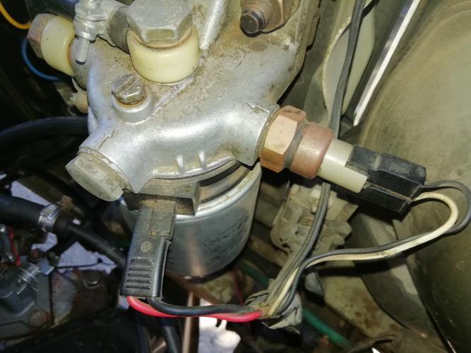

Anche per me uno è quelli, almeno lo spinotto rosso e nero... ma lui dice che sul filtro é collegato tutto... Il riscaldatore é sul corpo filtro...

Si grazie è proprio quello, i fili sotto il filtro sono collegati. Ma a me manca proprio quel pezzo. Cioè il riscaldatore. Dove potrei trovarne uno, e se sia utile montarlo

scusa, ma non avevi scritto che ''sul filtro i fili ci sono?'',comunque il riscaldatore gasolio era montato sui mezzi destinati ai paesi dell'area nord europa,,non so se sia reperibile, ma funziona e serve in caso di gasolio che tende a gelare  causa paraffina

Intendevo i fili sotto il filtro, quelli del sensore acqua nel gasolio. Non avendo e non conoscendo il pezzo del riscaldatore ignoravo si trovasse sopra il filtro. Grazie a tutti per l’aiuto.
