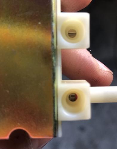

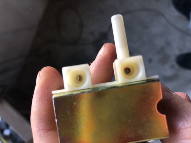

Allora, ho provato ad ascoltare ma non si sentono tichettii, l’ho smontato ho attaccato i 12v con due cavi volanti e l’elettrovalvola si muove. Ma come si vede dalla foto quella dove c’è il gommino rosso (lato dove va inserito il tubo per la depressione seconda foto) non da segni di vita. A mano si muove, però sia soffiando anche con il compressore con brevi colpetti non si muove.
Anche “ciucciando a mo di depressione” l’aria non si muove...
va inserito il tubo per la depressione seconda foto) non da segni di vita. A mano si muove, però sia soffiando anche con il compressore con brevi colpetti non si muove.  Anche “ciucciando a mo di depressione” l’aria non si muove... Poi notato un’altra cosa che a chiave girata se io accendo ad esempio i fanali o li spengo il led sulla centralina fa il “ceck” rimane acceso per tot secondi poi si spegne, come quando si gira la chiave per controllare che sia tutto ok, e questo ogni volta che accendo o spengo i fari a chiave girata ovviamente. Poi in ogni caso dopo questo “ceck” sia con il discorso accensione/spegnimento fari con il test A funziona come scritto sul manuale.
Puoi controllare la continuità degli avvolgimenti della bobina che non funzia, se interrotto c'è poco da fare... strano però, sono molto affidabili come componenti... ma è nuovo o usato?
Per l'altro discorso può succedere se c'è una caduta di tensione evidente, la centralina del waeco funzia bene solo entro limiti ben definiti, se la tensione cala troppo si spegne; si risolve di solito collegandosi ad una linea meno critica.
Ultima cosa, anche se non penso sia il tuo caso, non è scritto da nessuna parte ma la centralina fa un suo test di continuità del circuito freni, in pratica controlla che le lampadine siano ok, e solo dopo si attiva, e nel caso vengano montate lampadine led NON funzia.

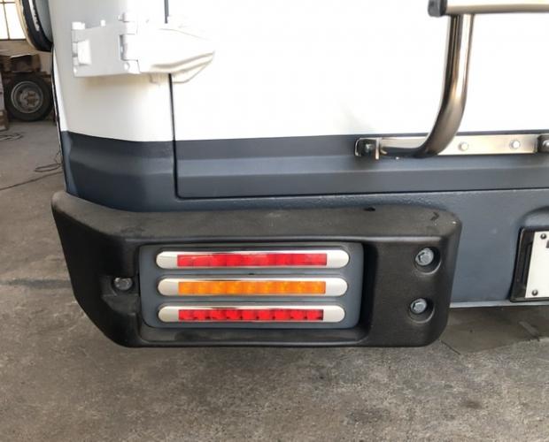

L’ho preso nuovo già 2 anni fa, sto finendo il restauro del camper e quindi l’ho montato dato che sono ancora senza cruscotto.
posteriormente ho tolto i fari originali (ho il furgonato) e montato creandomi una staffa i fari a led, gli stessi che montano sugli arca .. che sia quello il problema? ma come fa a riconoscere l’assorbimento Degli stop dietro? Dal pulsante posto sul freno?
e come lo risolvo?
Qui sotto metto la foto, per rendere l’idea dei fari che ho su.
Modificato da teo90c il 10/04/2020 alle 15:38:02

L’ho preso nuovo già 2 anni fa, sto finendo il restauro del camper e quindi l’ho montato dato che sono ancora senza cruscotto. posteriormente ho tolto i fari originali (ho il furgonato) e montato creandomi una staffa
i fari a led, gli stessi che montano sugli arca .. che sia quello il problema? ma come fa a riconoscere l’assorbimento Degli stop dietro? Dal pulsante posto sul freno? e come lo risolvo?  Qui sotto metto la foto, per rendere l’idea dei fari che ho su.
Senza entrare in dettagli tecnici il waeco controlla la continuità del filamento lampada stop verso massa, per questo è importante il corretto collegamento dei fili secondo lo schema; puoi vedere di risolvere collegando una classica lampadina in parallelo ai led, basta che sia sullo stesso circuito stop, anche nella zona pedaliera se più comodo...
Se io invece usassi una comune resistenza da 21w 8-8,4 ohm? (A occhio dovrei stare su questi ohm) oppure meglio che mi calcololi quanti Ampeere consuma lo stop? e poi trovo gli ohm che mi servono?
ho aggiornato e lo stop consuma 0,10-0,11A una volta premuto
