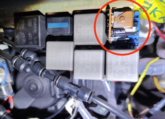

Aggiungo foto del relè che emette il ronzio (cerchiato in rosso), ha all'interno un condensatore e un microchip, è forse quello delle frecce? (Rimuovendolo i problemi persistono).
