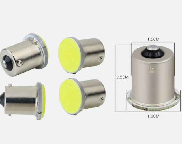

Inserito il 05/09/2020 alle: 13:45:25
Ho anche provato a ruotare le varie lampadine a led acquistate, resta il fatto che in qualsiasi modo le inserisco sul portalampada a sinistra funzionano, mentre a destra no, funzionano solo le lampadine normaliScreenshot_20200905-134305.png
