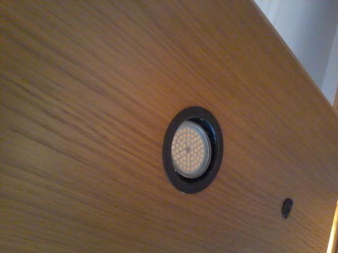

.1.avevo uno stop volante per sopperire a quello di serie che veniva nascosto dal telo copri bici
.2.mania di grandezza : metto la barra con cavo e spina ma le frecce non vanno .3.ho il cavo.spina via i fanali classici ci metto striscia per auto.moto ma le frecce si accendono ma non lampeggiano .5. tengo collegati stop.posizione led , no frecce .Vedremmo tempo permettendo se restare senza frecce, mi interessava il terzo stop e quello  c'è.
Per curiosita'sui led :da due anni ho radio dab+ (quella del lidl) funziona bene ma... ma la pompa H2O la zittisce, pure i led quelli a pera.cono  ,ma non quelli a pera.cono con all interno tre punti luminosi, ,attacco GU 5,3
pure le due striscie da tre metri all una non interferiscono
(  i led che interferiscono, mi sembra che le stazioni forti ne risentano di meno ,non  ho mai approffondito )
Un mio conoscente ha dovuto togliere faretto multi led retro marcia che  interferiva con telecamera della retro wifi intanto .grazie poi darò risultati
Modificato da salito il 07/09/2020 alle 11:08:10

Mi piacerebbe avere pure i led frecce ma al momento non metto mano , anche se ho visto relè con intermitenza regolabile da inserire sul circuito frecce.
Mentre i fanali classici mi sembrano , ogni giorno che passa sempre più ingombranti rispetto alla striscia orizzontale dei led in linea con il terzo stop.una striscia rossa orizzontale di 20cm+30cm+20cm.
Per la radio mi propongo sempre di alimentarla con altra linea diversa dai led "assasini" Ma normalmente usiamo come luci le due strisce a tutto camper , ed eventualmente quelle tre "buone "sulla cucina.
