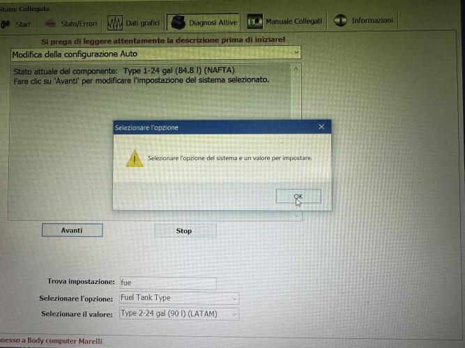

Ciao a tutti,
l’ho fatto la modifica alla pompa di un ducato x290, ma non riesco a fare il cambio tramite  alfa obd e pc.
l’ interfaccia funziona correttamente ( es. accende abbaglianti  ),
ma non riesco ad impostare la nuova capienza del serbatoio, mi fa selezionare la nuova capienza, ma sembra non la trascriva e quando vado a fare la procedura allineamento proxy usando l’adattatore giallo non cambia nulla.

Ciao a tutti,
l’ho fatto la modifica alla pompa di un ducato x290 2018,  ma non riesco a fare il cambio tramite  alfa obd e pc.
ma non riesco ad impostare la nuova capienza del serbatoio, mi fa selezionare la nuova capienza, ma sembra non la trascriva e quando vado a fare la procedura allineamento proxy usando l’adattatore giallo, non cambia nulla. Se clicco su avanti compare questo messaggio di errore.
qualcuno può aiutarmi?

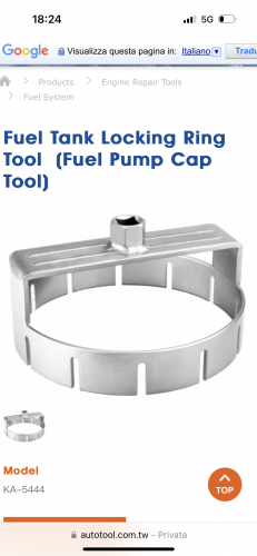

Aggiungo alla discussione che esistono degli attrezzi per aprire la ghiera della pompa ( io ne ho rotta una mentre scalpellavo per smontare.
Il montaggio ho trovato comodo a quattro mani.
due spingevano la molla e la pompa in posizione e due stringevano la ghiera ( da soli è facile spostare la guarnizione blu sotto )

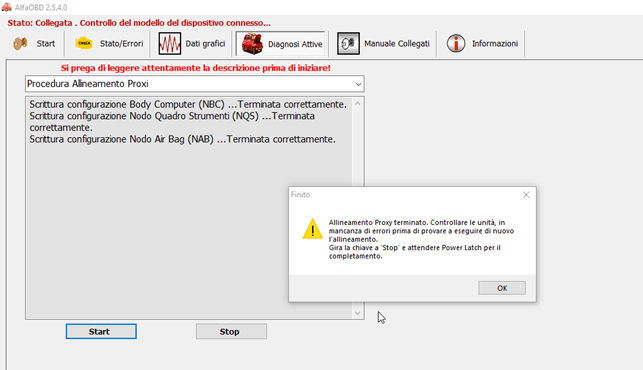

sono riuscito ad applicare la modifica su ducato 290 F1AGL4113 (immatricolato 2021) usando alfaobd 2.5.40 e ELM327 (senza necessità di usare il cavo giallo).
Sulla base di quanto letto in questa discussione, ho pensato che il mio modello fosse protetto tramite SGW esterno da bypassare con il cavo sdoppiato, ma non sono riuscito a trovarlo, ne' nella classica posizione dove viene montato, ne' in altre posizioni. Ho supposto quindi di avere l'SGW integrato nel body computer e stavo per abbandonare l'impresa, quando mi sono detto: beh proviamo a seguire la procedura per il cambio dell'informazione della capienza del serbatoio e se l'SGW integrato mi blocca, otterrò un errore.

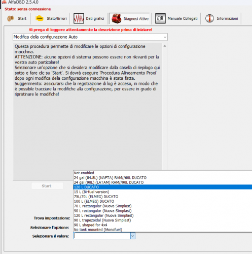

Ho seguito gli step per la modifica:
Mi viene indicato che ho un serbatoio 75L/70L ELMEG:

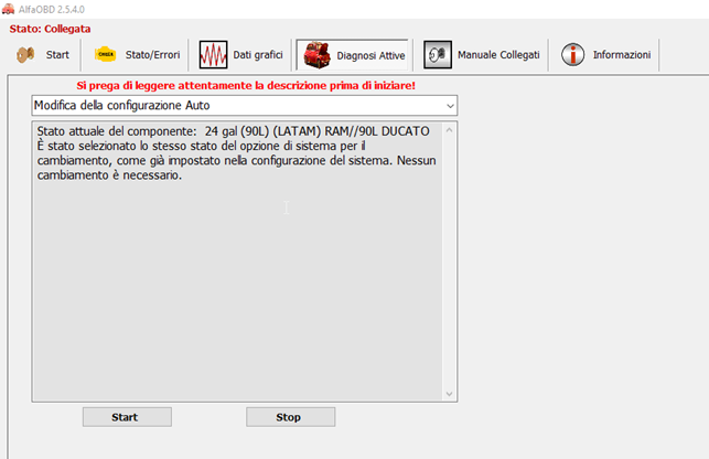

Lo cambio con uno di quelli disponibili da alfaobd con capienza 90L, la procedura termina correttamente e la lancetta di livello serbatoio si abbassa. Eseguo poi l'allineamento proxy e anche qui tutto bene:
Seguo le istruzioni, mi ricollego per vedere se il valore è effettivamente cambiato e cosi è:
Deduco quindi di essere in una di queste due situazioni:
  1. il mio modello non ha SGW anche se è post 2018
  2. la procedura di cambio capienza serbatoio non viene bloccata dall'SGW
A questo punto però vi faccio una domanda; tra i serbatoi che posso scegliere ne ho vari, tra cui un ELMEG 100L:
Secondo voi qual è la versione giusta da scegliere? Avete idea di dove si trovi la targhetta per identificare il tipo di serbatoio installato? (in ogni caso non sapevo esistessero serbatoi da 100L)
