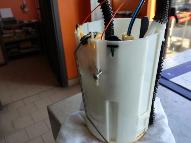

In quest'ultimo ho fatto la modifica da 60 a 90 lt, mettendo una vite che blocca il galleggiante in corrispondenza dei 60 lt, quindi, di più non sale e non compare mai l'errore.
Piuttosto che buttare soldi per far mettere mano a centralina e body, resto nell'incertezza di sapere quanti litri di gasolio e quanta autonomia ho prima che inizi a leggere correttamente.

come piano B ho letto che potrei agire sul potenziomettro del galleggiante con un resistenza che se aggiunta cambia il valore e lo riporta nel range corretto. Marco
Infatti l'importante è avere la capacità, ma visto che devi smontare il blocco pompa per togliere il limitatore, piuttosto che lavorare sull'elettronica (che oggigiorno è sempre un'incognita per via delle varie versioni) meglio il blocco meccanico dell'asta del galleggiante.
Tra l'altro ricordo che sul primo camper che ho modificato, l'aggiornamento della parte elettronica mi è costato il triplo dell'intervento "meccanico"
meglio il blocco meccanico dell'asta del galleggiante.  Tra l'altro ricordo che sul primo camper che ho modificato, l'aggiornamento della parte elettronica mi è costato il triplo dell'intervento meccanico
hai suggerimenti su come bloccare il galleggiante?
volvo960
volvo960
27/07/2011 1810
Inserito il 29/10/2025 alle: 12:07:54
In risposta al messaggio di sicce del 28/10/2025 alle 15:19:42
hai suggerimenti su come bloccare il galleggiante? Marco

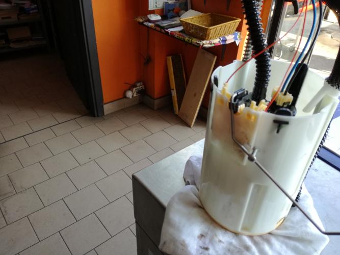

Dopo aver tirato fuori il blocco pompa galleggiante, svuotato il gasolio dal recipiente da cui pesca la pompa, stacchi il famigerato bicchierino limitatore, la modifica per la capienza è fatta.
Quindi tenendo il blocco pompa galleggiante dovrai ricollegare le spine elettriche sul coperchio e accendere il quadro; muovendo il galleggiante verso l'alto ad un certo punto vedrai che l'indicatore va in errore. Segna quel punto e lì ci metti un fermo per l'astina del galleggiante (usa una vite un bullone o qualcosa in inox avvitato sul recipiente del blocco pompa sul lato dove si muove l'astina del galleggiante). Stai leggermente sotto il punto di errore.
Finito !

Dopo aver tirato fuori il blocco pompa galleggiante, svuotato il gasolio dal recipiente da cui pesca la pompa, stacchi il famigerato bicchierino limitatore, la modifica per la capienza è fatta. Quindi tenendo il blocco pompa
galleggiante dovrai ricollegare le spine elettriche sul coperchio e accendere il quadro; muovendo il galleggiante verso l'alto ad un certo punto vedrai che l'indicatore va in errore. Segna quel punto e lì ci metti un fermo per l'astina del galleggiante (usa una vite un bullone o qualcosa in inox avvitato sul recipiente del blocco pompa sul lato dove si muove l'astina del galleggiante). Stai leggermente sotto il punto di errore. Finito !
lavoro fatto da qualcuno qui sul forum, non ricordo chi.
grazie, e' chiaro.
la vite di blocco astina e' un alternativa se riprogrammare la centralina e' complicato come sembra.
