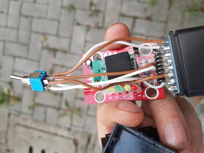

Ciao Marcobo ho bisogno un info
20170805_075747.jpgcome puoi vedere dalla foto il mio nn è un elm327 ma simile, so che si può fare la modifica anche su questo, ma non ho capito se devo ponticellare tra loro i pin 1/6 e 9/14 o se ciò che è collegato sul pin 1 deve andare sul 6 e viceversa e lo stesso x 9/14 in sostanza se devo incrociarli

Ciao Marcobo ho bisogno un info come puoi vedere dalla foto il mio nn è un elm327 ma simile, so che si può fare la modifica anche su questo, ma non ho capito se devo ponticellare tra loro i pin 1/6 e 9/14 o se ciò che
è collegato sul pin 1 deve andare sul 6 e viceversa e lo stesso x 9/14 in sostanza se devo incrociarli  Per ora ho scaricato l'app quella Free xké volevo vedere se trovavo anche la mia auto (lancia voyager) e dato che c'è ora scarico la pro.... poi appena mi dici cosa devo fare modifico il lettore e sistemo il serbatoio. p.s. smanettando nella Free ho visto che forse si può anche togliere il suono delle cinture di sicurezza, premetto che viaggio sempre allacciato, ma lo vorrei togliere xké quando devo spostare il camper solo x scaricare o caricare o cmq nelle a.a. il suono è davvero fastidioso, ripeto  (X non innescare polemiche) io viaggio sempre allacciato !! grazie  Emiliano
sono due modalità diverse che servono per parlare con componenti diverse del mezzo. Ti serve sia la modalità standard che quella con i fili spostati. Io la modifica l'ho fatta con un deviatore a doppio contatto: in una posizione sono connessi i pin che sono connessi oggi mentre dall'altro questi sono sconnessi e sono invece connessi l'1 è il 9.
Spero di essere stato chiaro, ti sto rispondendo col cellulare e non ho rifatto ricerche.
Ti confermo che si può disattivare anche l'allarme per le cinture, ma a mia memoria se riesci a fare questo non hai bisogno di modifiche al tuo dispositivo perché mi pare si faccia nella stessa modalità.
Ti chiedo un favore importante. Prima di fare la modifica clicca su read system status (che dovrebbe leggere tutta la configurazione del body computer) e salvalo da qualche parte. Se puoi dopo mandami la parte che riguarda il serbatoio, io non mi sono salvato come fosse prima per un mero errore. (Se preferisci mandamelo via messaggio privato)
Grazie. Marco

Ciao,  sono due modalità diverse che servono per parlare con componenti diverse del mezzo. Ti serve sia la modalità standard che quella con i fili spostati. Io la modifica l'ho fatta con un deviatore a doppio contatto:
in una posizione sono connessi i pin che sono connessi oggi mentre dall'altro questi sono sconnessi e sono invece connessi l'1 è il 9. Spero di essere stato chiaro, ti sto rispondendo col cellulare e non ho rifatto ricerche. Ti confermo che si può disattivare anche l'allarme per le cinture, ma a mia memoria se riesci a fare questo non hai bisogno di modifiche al tuo dispositivo perché mi pare si faccia nella stessa modalità. Ti chiedo un favore importante. Prima di fare la modifica clicca su read system status (che dovrebbe leggere tutta la configurazione del body computer) e salvalo da qualche parte. Se puoi dopo mandami la parte che riguarda il serbatoio, io non mi sono salvato come fosse prima per un mero errore. (Se preferisci mandamelo via messaggio privato) Grazie. Marco
sad scusa Marco ma non ho capito come devono essere collegati. Il discorso del deviatore l'ho capito, ma non dei fili.
in pratica il pin 1 viene collegato al pin 6 e il 9 al 14, oppure il pin 1 deve andare a collegarsi dove va il pin 6 e il 9 deve andare dove va il 14 e viceversa ?

 scusa Marco ma non ho capito come devono essere collegati. Il discorso del deviatore l'ho capito, ma non dei fili. in pratica il pin 1 viene collegato al pin 6 e il 9 al 14, oppure il pin 1 deve andare a collegarsi dove va il pin 6 e il 9 deve andare dove va il 14 e viceversa ?
Riprovo :-) Quello che negli adattatori standard è connesso al pin 6 va connesso al pin 1. Quindi ho scollegato il cavo che andava al pin 6 sul retro della spina maschio del mio adattatore e l'ho spostato al pin 1. Poi ho dissaldato quello che era sul pin 14 e l'ho spostato sul 9.
Come parola chiave usa anche fiatecuscan o multiecuscan, è un altro software molto valido ma su cui non ho trovato la possibilità di modificare la configurazione del serbatoio.
Ti incollo quello che dice in rete un sito che vende l'adattatore (cercalo anche tu con Elm327 yellow adaptor):
'Yellow' adaptor lead (MultiECUScan 'Adapter 3') - to allow low speed CAN diagnostics (Fiat 500 etc).
This lead has a yellow connector on one end for easy identification.
- Pin  6 on the diagnostic tool end of the adaptor is electrically connected to pin  1 on the car end of the adaptor.
- Pin  14 on the diagnostic tool end of the adaptor is electrically connected to pin  9 on the car end of the adaptor.
- Pin  7 on the diagnostic tool end of the adaptor is electrically connected to pin  12 on the car end of the adaptor.
** This cable meets the updated MultiECUScan specification for adaptor 3, with the pin 12 connection required for Xenon headlight coverage on CAN cars **
Guarda anche qui, sul lato destro della pagina:
http://www.multiecuscan.net/Sup...
(direi l'adattatore 3)
Io mi sono basato su questo e su quello che mi pare dica l'applicazione stessa quando cerchi di collegarti. Aperto il mio adattatore i pin 1 e 9 non erano connessi mentre lo erano il 6 e il 14. Quindi mi è parso chiaro cosa dovevo fare, ora ovviamente non avendolo davanti sono costretto a rifare le ricerche.
dissaldato quello che era sul pin 14 e l'ho spostato sul 9. Come parola chiave usa anche fiatecuscan o multiecuscan, è un altro software molto valido ma su cui non ho trovato la possibilità di modificare la configurazione del serbatoio. Ti incollo quello che dice in rete un sito che vende l'adattatore (cercalo anche tu con Elm327 yellow adaptor): 'Yellow' adaptor lead (MultiECUScan 'Adapter 3') - to allow low speed CAN diagnostics (Fiat 500 etc). This lead has a yellow connector on one end for easy identification. - Pin 6 on the diagnostic tool end of the adaptor is electrically connected to pin 1 on the car end of the adaptor. - Pin 14 on the diagnostic tool end of the adaptor is electrically connected to pin 9 on the car end of the adaptor. - Pin 7 on the diagnostic tool end of the adaptor is electrically connected to pin 12 on the car end of the adaptor. ** This cable meets the updated MultiECUScan specification for adaptor 3, with the pin 12 connection required for Xenon headlight coverage on CAN cars ** Guarda anche qui, sul lato destro della pagina: (direi l'adattatore 3) Io mi sono basato su questo e su quello che mi pare dica l'applicazione stessa quando cerchi di collegarti. Aperto il mio adattatore i pin 1 e 9 non erano connessi mentre lo erano il 6 e il 14. Quindi mi è parso chiaro cosa dovevo fare, ora ovviamente non avendolo davanti sono costretto a rifare le ricerche. Marco
Ciao, ok ora è tutto chiaro, scusa se nn capivo, ma nn consideravo che sui pin 1 e 6 nn vi è collegato nulla, quindi nn capivo come era possibile invertire 4 fili tra di loro con un solo deviatore doppio.... in realtà sono solo 2 fili da invertire !! Stasera passo a prendere il microdeviatore dpp e se riesco domani sera faccio la prova.
X il discorso dati da scaricare lo faccio e te li invio. Ti mando un messaggio in pv con il mio numero di telefono, quando lo vedi mandami un Whatsapp che salvo il tuo numero.
ciao, Emiliano.
dimenticavo, ieri siamo tornati a casa da un weekend, con 90 lt di serbatoio è tutta un'altra cosa !! Andati, tornati e mi segna ancora mezzo serbatoio ( ok riferito ai 60 lt)
ora si !

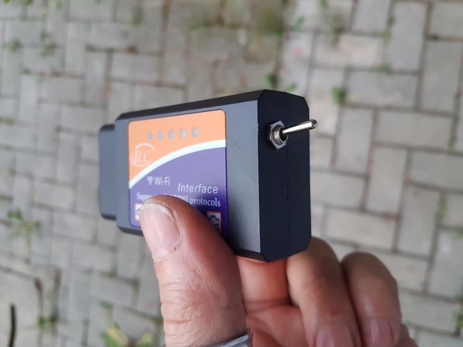

Se può servire a qlkuno questa è la modifica da fare

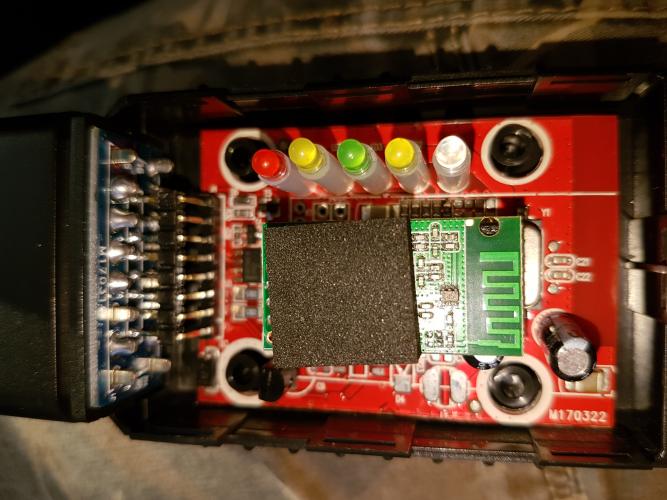

Così, con le fotografie, è finalmente tutto chiaro.  Ho riconosciuto il modulo ELM 327 tra quelli che vengono proposti su internet.  Rimane solo da capire come muoversi all'interno dell'applicazione android sul quale non vi siete dilungati oltre misura.
non vi siete dilungati oltre misura. Quest'ultimo mio intervento per meglio chiarire un paio di aspetti: 1) Marco ha parlato di un probabile problema di sostituzione di una resistenza su alcune interfacce.   Tu Emiliano, che mi pare abbia acquistato da poco questo prodotto, non hai avuto problemi?    Casomai per essere sicuri al 100% di acquistare proprio il tuo identico prodotto (spesso dal di fuori sembrano uguali ma cambiano all'interno)  ci puoi postare il link preciso preciso dove lo hai acquistato? 2) grazie a voi mi sono per la prima volta catapultato in questo mondo a me sconosciuto.  Premesso che in questo momento non ho bisogno di modificare il serbatoio (già 120 lt) e beep cinture (già fatto da elettrauto)  rimango comunque interessato alla possibilità di fare altro in futuro e di poter resettare il service della 500 di mia moglie.   Pensate che con questa configurazione fatta manualmente o con modifica dei fili vada già bene?     Ditemi se sbaglio: quando lo si acquista legge soltanto e con la modifica (nel caso di Emiliano switchando il deviatore)  riesce anche a scrivere nella centralina?  Il tipo di scrittura che ottengo con questa modifica è quella che mi serve anche per il service? 3) da ultimo, mi sarebbe piaciuto fare un po' lo sborone sfruttando la possibilità di far comparire sullo schermo dell'autoradio qualche parametro simpatico del motore che, a volte, potrebbe magari rivelarsi utile... chi lo sa.     Diciamo più un gioco che un'utilità.    L'interfaccia fotografata da Emiliano (che forse non è Bluetooth) però non dovrebbe essere in grado di entrare fisicamente dietro lo sportellino dei fusibili per essere lasciata in maniera definitiva.     Chissà se quelle Bluetooth sono altrettanto modificabili. Comunque, in conclusione, grazie a voi per aver condiviso questa vostra esperienza nel forum.
Ciao, allora
1) anche sulla mia va tolta una resistenza ed è siglata R1
2) si con questa puoi vedere e modificare tutto, anche rimuovere le scritte service sulla 500, io l'ho comprata anche x il mio lancia Voyager x fare la stessa cosa (tagliandi home made)
3) la mia versione è Wi-Fi, x fare quello che dici tu io prenderei un secondo lettore di quelli short e bluetooth e userei l'app di torque ( gratuita) che ha la possibilità di fare quello che interessa a te (sborrone laugh) ed eviterei di tenere sempre connessa la obd modificata
