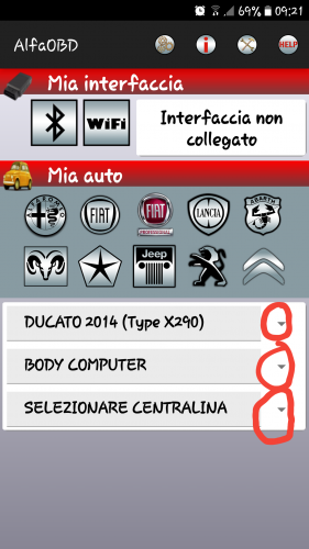

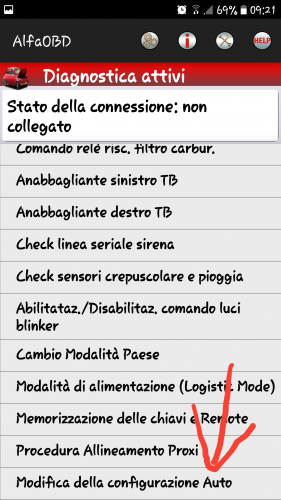

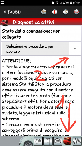

Alfaobd:
Seleziona le 3 opzioni che ti ho evidenziato (sono off-line, scusa)
seleziona la 500 in basso (1)  e poi la procedura da avviare  (2)
scorri fino in basso a Modifica della configurazione auto e seleziona,
A questo punto ti si apre un'altra finestra dove troverai la voce capacità serbatoio ( essendo off-line nn posso e non mi ricordo se lo trovi in italiano o inglese) selezioni anche quella e ti troverai 3 opzioni
1) 86 lt
2) 90lt
3) opzionale  (dovrebbe essere il 120lt)
seleziona 2) e poi esci da tutto
Ovviamente dovrai avere o il cavetto giallo o la modifica sui pin
buon lavoro
