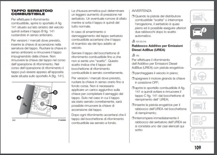

Ciao a tutti, io devo fare ancora la modifica e guardando il codice del serbatoio dei mio Ducato ho notato 2 cose strane: la prima che il ricambio non è più disponibile ! Ovviamente non è che uno sostituisca il serbatoio ogni 3 x 2 ... però la cosa è curiosa.
La seconda che il codice del serbatoio riporta tra le varie sigle anche quella 4G9 SERBATOIO MAGGIORATO .
Maggiorato ? Al momento i pieno è da 60 litri, quindi è probabile che si possa portare a 90. Ma il serbatoio maggiorato non è quello da 120 litri ?
Ho notato che il tappo di carico è diverso da quello che avevo prima e che era un 5b di fine 2014. Il tappo attuale ha accanto il posto per un secondo tappo (forse AD BLUE ?) anche se il mezzo è sempre un 5b del 24/12/2015.
Dal 2016 (Euro6) il serbatoio da 90 litri ha il codice 1379078090 diverso da quello che "dovrei" avere io che è 1380757080.
Prima di intervenire per fare la modifica mi piacere capire che serbatoio hanno montato di serie  ...
Qualcuno può aiutarmi ?

Oggi sono andato da mamma Fiat e mi hanno confermato che il mio telaio è uscito dalla fabbrica con serbatoio maggiorato da 120 litri ! Mi hanno fatto vedere che il telaio risulta venduto a Laika che ne ha curato l'allestimento, quindi da quel momento in poi loro non ne hanno più il controllo.
Mi hanno anche detto (e qui non ho ovviamente ancora conferme ma conto di averle a breve), che spesso gli allestitori mischiano un pò le carte nel senso che se ad esempio nel mio caso avevano a disposizione un telaio con serbatoio da 120 litri ma dovevano allestire un veicolo che ne prevede 60 per problemi di peso ed al momento non lo hanno a disposizione cambiano il serbatoio e fine della storia.
Questo mi sembra strano ma è anche l'unica cosa plausibile visto che tutto il resto torna comprese altre dotazioni che si possono richiedere solo al momento dell'ordine dela telaio in Fiat.
A questo punto domani faccio una foto del tappo e la posto qui, cosi magari qualcuno mi dice se lo ha uguale.
Inoltre chiederò spiegazioni a Laika e se mi confermano che inizialmente era da 120 litri facciamo bingo.
Resta da capire se è stato sostituito o se è possibile ridurre con il tubo allungato da 120 a 60 litri come potrebero aver fatto nel mio caso.

Inserito il 02/04/2019 alle: 09:15:30
In risposta al messaggio di volvo960 del 01/04/2019 alle 20:45:33
se vai sotto il camper il serbatoio è ben visibile. fai qualche foto e magari tra tutte le sigle trovi un codice o una matricola per capire che serbatoio sia. Oppure cominci  on il fare la modifica e se ti va male hai il 90 lt, se ti va bene 120 !
Quindi è possibile limitare il 120 a 60 litri ?
A questo punto ci dovrebbe essere un tubo più lungo rispetto a quello da 90/60 ... giusto ?
Stasera vado a fare le foto ... sperando che si veda qualche codice del serbatoio. Di sicuro faccio quelle del tappo.
Sul libretto di uso e manutenzione questa è la pagina relativa al rifornimento ...
Ho controllato anche sul sito aftersales di Fiat in base al mese di produzione (12/2015) e di immatricolazione (04/2016 data dalla quale decorre la garanzia), ed i libretti sono identici.

Di sicuro faccio quelle del tappo. Sul libretto di uso e manutenzione questa è la pagina relativa al rifornimento ...  Ho controllato anche sul sito aftersales di Fiat in base al mese di produzione (12/2015) e di immatricolazione (04/2016 data dalla quale decorre la garanzia), ed i libretti sono identici.
Non credo sia possibile limitare il 120 a 60. Ovviamente lo è tecnicamente, ma è la prima volta che ne sento parlare.
Visto che il tuo pieno è da 60L io ritengo che l'indicazione di Fiat con il tuo numero di telaio non corrisponda alla realtà e tu abbia il serbatoio da 90, bloccato a 60L.
Puoi sempre provare a chiamare Laika sull'argomento, ad ogni modo con il mio numero di telaio Fiat dichiara che il veicolo è dotato di sensore di pioggia ma non è presente. Laika credo ti avrebbe fatto pagare il serbatoio da 120 :-)

Temo che quando ( e se..) il Ducato adottera' ADblue  non sara possibile avere il serbatoio da 120lt. Il Jumper della Citroen dispone SOLO del serbatoio da 80.

Se ho ben capito quello che scrivi, anche dietro allo sportellino di carico del mio serbatoio c'è lo spazio (non aperto) per un secondo bocchettone più piccolo come quello per l'AD blue, ma ovviamente non c'è niente, è solo sagomata la plastica.
