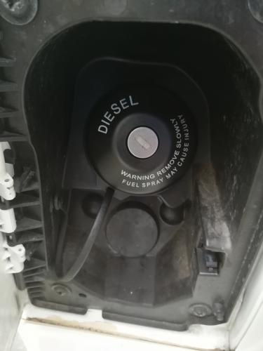

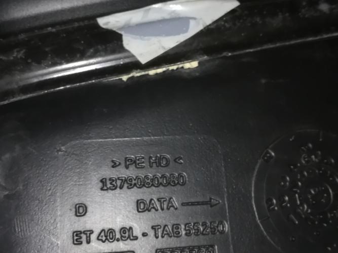

Ecco le foto del tappo serbatoio e del codice del serbatoio che ho fatto oggi pomeriggio.
Facendo una ricerca ho trovato che è quello impiegato anche sul Peugeot Boxer 2.0 Hdi da 96Kw del 2017 ed è da 90 litri.
Quindi la modifica da fare è quella standard da 60 a 90 .
La sigla è !4G9 e il (!) prima della sigla significa non utilizzabile per ... in questo caso VERSIONE CON SERBATOIO MAGGIORATO.
Questo conferma quanto mi hanno detto in Fiat che è prassi utilizzare pezzi di altre versioni durante le fasi di allestimento da parte delle varie aziende. In questo caso per poter rientrare nei pesi di omologazione.
