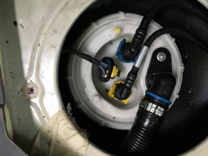

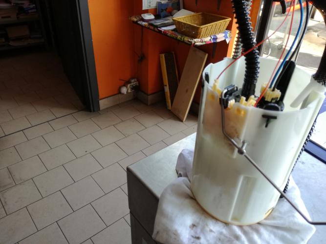

Guardando bene insieme al meccanico il blocco pompa del serbatoio (X250-2009), mi ha fatto notare che i nostri mezzi oltre ad avere il famoso tubicino (asportato) per ripristinare la capienza originale del serbatoio, hanno anche il braccetto del galleggiante più corto dello standard. Vi risulta? cambiando il galleggiante con uno standard, secondo voi, la lettura dello strumento si normalizza, oppure bisogna intervenire necessariamente via software? Grazie
Il mio canale youtube:
https://www.youtube.com/channel...
gduca
gduca
29/11/2011 2093
Inserito il 25/07/2019 alle: 14:18:55
In risposta al messaggio di david67 del 25/07/2019 alle 14:08:03
Non ci sono scorciatoie, bisogna intervenire a livello software.
