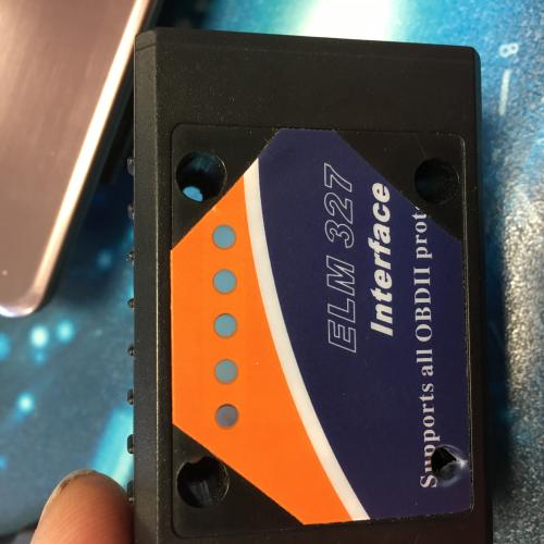

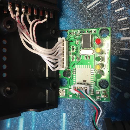

Buonasera a tutti dopo aver risolto la modifica della lettura del livello carburante mi sono cimentato nella modifica del cicalino cinture di sicurezza.Stavolta però non e andata a buon fine xchè il mio elm 327 non si connette con la centralina quadro strumenti, premetto che ho il famoso cavo giallo che posiziona i pin 1 e 9 della presa obd sui pin 6 e 14 dell'interfaccia ma niente. non ne vuole sapere.IMG_2240.JPGIMG_2241(1).JPG
Questo e quello che ho presumo dalla componentistica che non sia l'originale ... avete dei suggerimenti?
