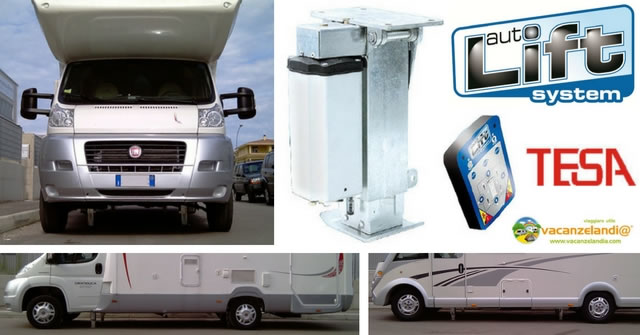

24/01/2008 10489
Inserito il 14/06/2019 alle: 10:55:03
Unico sistema "certo" per alleggerire il carico
sugli pneumatici è di montare dei piedini
elettromeccanici (quelli idraulici calano da soli un pochino)
Poi per il peso ed il costo ,è un altro discorso.
12/11/2006 59072
Inserito il 14/06/2019 alle: 11:12:35
In risposta al messaggio di franco49tn del 14/06/2019 alle 10:55:03
Unico sistema certo per alleggerire il carico sugli pneumatici è di montare dei piedini elettromeccanici (quelli idraulici calano da soli un pochino) Poi per il peso ed il costo ,è un altro discorso.
ci sono tante belle cose, ma sui veicli da 35q non sarebbe neppure da pensarci.
