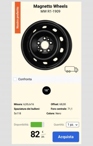

Su OPONEO puoi trovare i cerchi in ferro o su CERCHIGOMME ma devi conoscere le misure

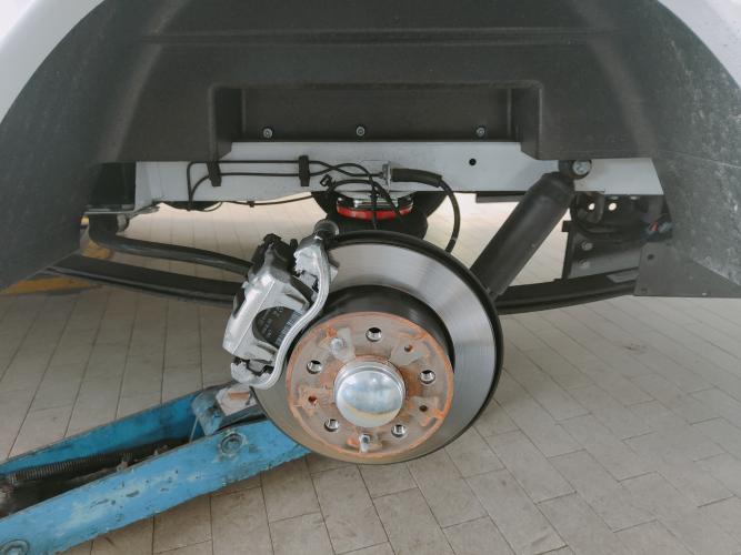

Ciao e grazie per la risposta. Il cerchio di scorta riusciva a centrare il mozzo, ma non si lineava con i fori. Questo potrebbe essere un indizio che stavo montando un cerchio Heavy su un telaio light, perché, se fosse stato il contrario, in teoria non si doveva neanche inserire nel mozzo centrale, perché di diametro diverso.
Non avendo la certezza se light o heavy come telaio, domani provo a verificare le misure del cerchio di scorta per capire se è un cerchio per il telaio heavy e quindi deduco che il mio sia un light. Però, a quanto mi dice il collega, in teoria non ci sono cerchi in acciaio o ferro per il telaio light. (?)
___________________________ TOPOTEO Camperista nato ___________________________
21/03/2009 29437
Inserito il 09/07/2026 alle: 18:48:08
In risposta al messaggio di Topoteoo del 09/07/2026 alle 16:14:07
stato il contrario, in teoria non si doveva neanche inserire nel mozzo centrale, perché di diametro diverso.  Non avendo la certezza se light o heavy come telaio, domani provo a verificare le misure del cerchio di scorta per capire se è un cerchio per il telaio heavy e quindi deduco che il mio sia un light. Però, a quanto mi dice il collega, in teoria non ci sono cerchi in acciaio o ferro per il telaio light. (?)

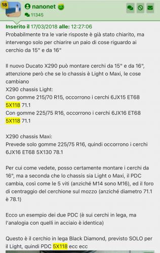

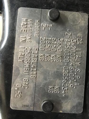

A me sembra un  telaio Heavy. Un po' per il doppio foglio di balestra, ma principalmente per il cerchio montato ora.
Dovresti trovare la targhetta dei pesi del telaio, di solito nel vano motore. Lì troverai i pesi suddivisi per Asse oltre al complessivo
Guarda l'esempio di qui sotto. Quel 3650 è il peso complessivo massimo omologabile
il 6150 è il peso massimo dell'autotreno (motrice + rimorchio) da cui si desume la massa massima rimorchiabile;
il 1850 è il peso massimo che può gravare sull'asse anteriore
il 2000 è il peso massimo che può gravare sull'asse posteriore
Se hai questi pesi è un light
se hai pesi superiori è un Heavy.
Nel mozzo del light trovi 5 fori filettati il cui asse insiste su un diametro di 118 mm
Nel mozzo dell'Heavy trovi 5 fori filettati il cui asse insiste su un diametro di 130 mm
Le colonnette dei mozzi del telaio light sono filettate M14 x 1,5
Le colonnette dei mozzi del telaio Heavy sono filettate M16 x 1,5
Hai un po' di modi per trovare di che telaio stiamo parlando.
Secondo me cerchi da 16" per il telaio Heavy li trovi facilmente anche dal demolitore perchè molti Ducato furgone sono Heavy/Maxi.
Altrimenti in Fiat professional ordini il cerchio con il numero di telaio e non sbagliano.

Ciao, grazie per la risposta. In teoria dovrebbe essere un telaio light, con qualche ombra di dubbio (domani vedo se riesco a verificarlo sul mozzo della ruota). Il problema è che, quando io ho montato il cerchio di scorta,
sul mozzo centrale si inseriva, ma non riusciva a farsi centrare con i fori presenti sul mozzo. Quindi presumo per un PDC non compatibile. Da questo, in teoria, posso dedurre che potrebbe essere un cerchio del telaio Heavy come gomma di scorta che non si centrava con i fori del light. (Se fosse stato il contrario, il cerchio non sarebbe neanche entrato nella parte centrale del mozzo.)  Domani comunque controllo anche il cerchio di scorta per verificare i codici e capire se quello di scorta, a questo punto, è un cerchio del Heavy, se questa teoria, però, è corretta, come dici tu, non posso trovare un cerchio in ferro o acciaio per il telaio light, giusto?  grazie
Ti ho messo le misure del cerchio sul riquadro, smonti il cerchio e dietro trovi le misure
I link che ti ho messo vendono anche cerchi in ferro per telai light
misure del light
Con gomme 225/75 R16, occorrono i cerchi 6JX16 ET68
5X118 71.1

ora: il mezzo è bloccato. Ho preso però la misura del cerchio, che non andava su, o perlomeno si inseriva nel mozzo, ma i fori non erano centrati.
Questo cerchio, in effetti, risulta un light, quindi 5 x 118.
Deduco quindi che potrebbe essere a questo punto un cerchio heavy, a meno che esistano dei cerchi light con dei fori di centraggio diversi.
grazie a tutti

A me sembra un  telaio Heavy. Un po' per il doppio foglio di balestra, ma principalmente per il cerchio montato ora. Dovresti trovare la targhetta dei pesi del telaio, di solito nel vano motore. Lì troverai i pesi suddivisi
per Asse oltre al complessivo Guarda l'esempio di qui sotto. Quel 3650 è il peso complessivo massimo omologabile il 6150 è il peso massimo dell'autotreno (motrice + rimorchio) da cui si desume la massa massima rimorchiabile; il 1850 è il peso massimo che può gravare sull'asse anteriore il 2000 è il peso massimo che può gravare sull'asse posteriore Se hai questi pesi è un light se hai pesi superiori è un Heavy. Nel mozzo del light trovi 5 fori filettati il cui asse insiste su un diametro di 118 mm Nel mozzo dell'Heavy trovi 5 fori filettati il cui asse insiste su un diametro di 130 mm Le colonnette dei mozzi del telaio light sono filettate M14 x 1,5 Le colonnette dei mozzi del telaio Heavy sono filettate M16 x 1,5 Hai un po' di modi per trovare di che telaio stiamo parlando. Secondo me cerchi da 16 per il telaio Heavy li trovi facilmente anche dal demolitore perchè molti Ducato furgone sono Heavy/Maxi. Altrimenti in Fiat professional ordini il cerchio con il numero di telaio e non sbagliano.
ok grazie provo a verificare il mio è un 40 ql
