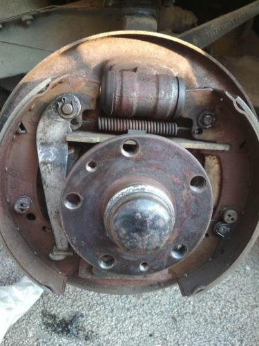

Buonasera, lentamente sto rimettendo in sesto un vecchio 238.
Ultimamente ha girato pochissimo, un paio di settimane fa vado a fare il cambio gomme, messe le nuove torno a casa e mi accorgo che qualcosa non va. In totale avrò fatto 5 km e il tamburo anteriore destra è molto caldo. Un paio di giorni fa decido di smontare tutte e due i tamburi e vedere com'è la situazione.
Ad occhio, le ganasce di entrambi i freni sono ok.
L'anteriore sinistra gira a vuoto (pure frenando leggermente in alcune aree) ma esce solo il pistoncino di sinistra se provo a frenare, quello di destra no. Prima domanda, è normale?
L'anteriore destra invece è bloccata, se sollevo la ruota non gira. Smonto il tamburo, anche qui se provo a frenare esce solo il cilindretto di sinistra (noto una escursione molto più lunga di quello dell'anteriore sinistra).
Mi accorgo che se smonto il tamburo, poi il perno (e la ruota) gira, se lo rimonto e serro le due viti si blocca di nuovo tutto. Avete qualche idea in proposito? cos'è che lo blocca?
P.S non so se questa info può servire ma circa un anno fa ho portato il mezzo dal meccanico per cambiare la vaschetta olio dei freni
Allego anteriore destra

vista l'età e il problema, cambia olio dei freni, cilindretti ant e post e relative ganasce, ne va della tua e altrui sicurezza
l'olio ormai è acqua, i cilindretti saranno bloccati e le ganasce talmente vecchie che alla prima frenata d0emergenza si sgretolano

Visto gli anni del mezzo condivido il consiglio che ti ha dato Silvio (impiegatodelvolante), ma ci aggiungo qualche componente in più da sostituire... la pompa freni e i tubetti flessibili in gomma che si trovano dietro i mozzi ruota... a volte proprio quest'ultimi quando si rovinano, dopo aver frenato non permettono a l'olio freni di tornare indietro, lasciando in questo caso il cilindretto freni del tamburo in pressione

Condivido quanto scritto, sull'impianto frenante non si risparmia, consiglierei il meccanico.
​​​​​​Se vuoi fare da te va fatto lavaggio completo dell'impianto con nuovo liquido, cambiati i flessibili e cambiati o revisionati i cilindretti (anche posteriormente). Il materiale delle ganasce cristallizza e perde efficacia cambialo anche se lo vedi abbondante se è vecchio di decenni, se non trovi la ganascia nuova è possibile farla risuolare.
​​​​​​I cilindretti si bloccano in genere perché l'olio ha bevuto acqua o impurità ed arrugginiscono o ai formano depositi.
Altra cosa da verificare se non si siano ovalizzati i tamburi, e nel caso portare in rettifica.
