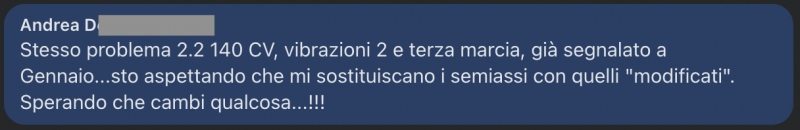

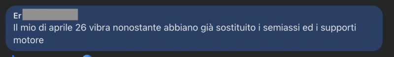

Giusto per togliermi il dubbio oggi ho fato un post su FB su un gruppo dedicato ai Van. Non so se si può fare il nome da regolamento o mettere i link, però pare che il problema sia reale.
Uno ha cambiato i semiassi ed il problema è rimasto... va beh metto le foto per trasparenza visto che gnuno prova a descriverlo a modo suo.
Ovviamente una decina di persone non fanno statistica, ma che in un pomeriggio abbia avuto questo riscontro tutto su modelli 2026 a me fa pensare che c'è qualcosa che non va.

Giusto per togliermi il dubbio oggi ho fato un post su FB su un gruppo dedicato ai Van. Non so se si può fare il nome da regolamento o mettere i link, però pare che il problema sia reale. Uno ha cambiato i semiassi ed
il problema è rimasto... va beh metto le foto per trasparenza visto che gnuno prova a descriverlo a modo suo. Ovviamente una decina di persone non fanno statistica, ma che in un pomeriggio abbia avuto questo riscontro tutto su modelli 2026 a me fa pensare che c'è qualcosa che non va.
Come Pierpaolo, non lo sai che sono tutti non guidatori ? winksmiley ed hanno creato danni ...wink spero solo che il giudice si ravveda di quello che ha scritto soprattutto nei miei confronti senza nemmeno conoscermi...
Comunque il problema esiste ..poi magari ci sono tanti che non se ne accorgono nemmeno ...ma il problema esiste e non vorrei che succedessero dei danni che portano a trovarci fermi per strada e, come ho scritto, so cosa vuol dire salire sul un carro attrezzi con il cambio rotto (Ford su Ecovip 2 anno 1999) angry.
Vediamo come si evolve la questione e spero tanto che qualche buon meccanico trovi il guaio come accadde per la semiassiate nel passato.

La cosa inizia ad essere preoccupante purtroppo. Se i semiassi come ipotizzava anche Furio non sono la causa, escludendo cerchi, dischi e mozzi che altrimenti darebbero il problema sempre, credo resti solo qualcosa legato alla trasmissione, perciò o volano o peggio ancora qualche albero del cambio (non conosco il termine corretto) su cui risiedono i rapporti.
A questo punto penso anch'io che il problema sia nella zona trasmissione/cambio in quanto se sopratutto negli automatici questo non avviene e nei manuali sì....1 +1 fa 2 ....specialmente dopo che come hai pubblicato a qualcuno hanno cambiato sia i semiassi e supporti motore.
Credo che il titolare e capo officina del Fiat Professional dove mi servo ci abbia visto giusto nel dire che vorrebbe aprire un cambio ma che la Fiat per ora non lo autorizza....Per questo consiglio a chi ha il problema di segnalarlo il prima possibile perché più segnalazioni arriveranno e forse Fiat si attiverà...
hanno cambiato sia i semiassi e supporti motore. Credo che il titolare e capo officina del Fiat Professional dove mi servo ci abbia visto giusto nel dire che vorrebbe aprire un cambio ma che la Fiat per ora non lo autorizza....Per questo consiglio a chi ha il problema di segnalarlo il prima possibile perché più segnalazioni arriveranno e forse Fiat si attiverà... Massimo
Sto pensando che se il.problema fosse proprio sul reparto cambio volano, un eventuale richiamo sarebbe una cosa economicamente molto impegnativa per il gruppo Stellantis, quasi come il problema pistonite, che Ford ha evitato.
Ti credo che Fiat cerchi di evitare di sapere, (sul mio ho avto il problema cuscinetti anteriori mai ammesso da Fiat) ma se il problema esiste prima o dopo verrà a galla, vediamo cosa succederà.
